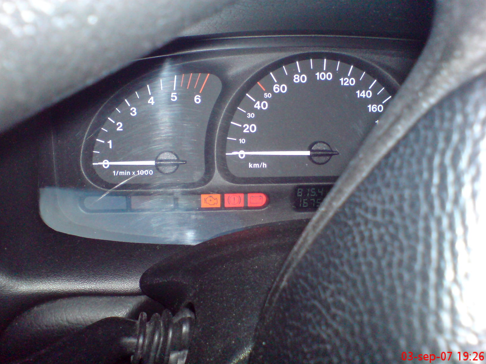

Motorlampa lyser på min Opel Vectra 2.0 turbodiesel 97 mod. Den kommer på etter en stund og forsvinner hver gang jeg trykker på bremsepedalen. Noen som vet hva dette er?

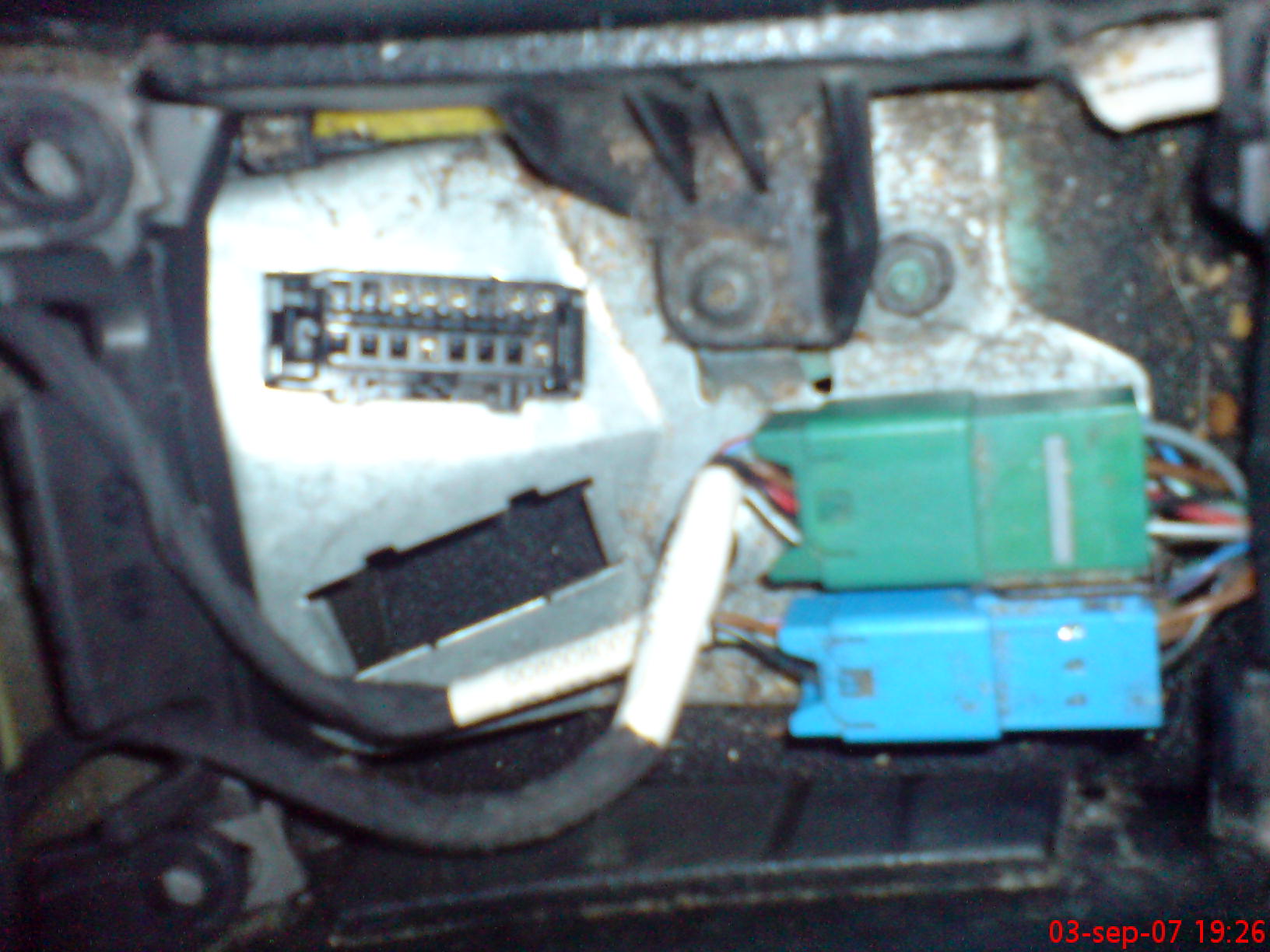

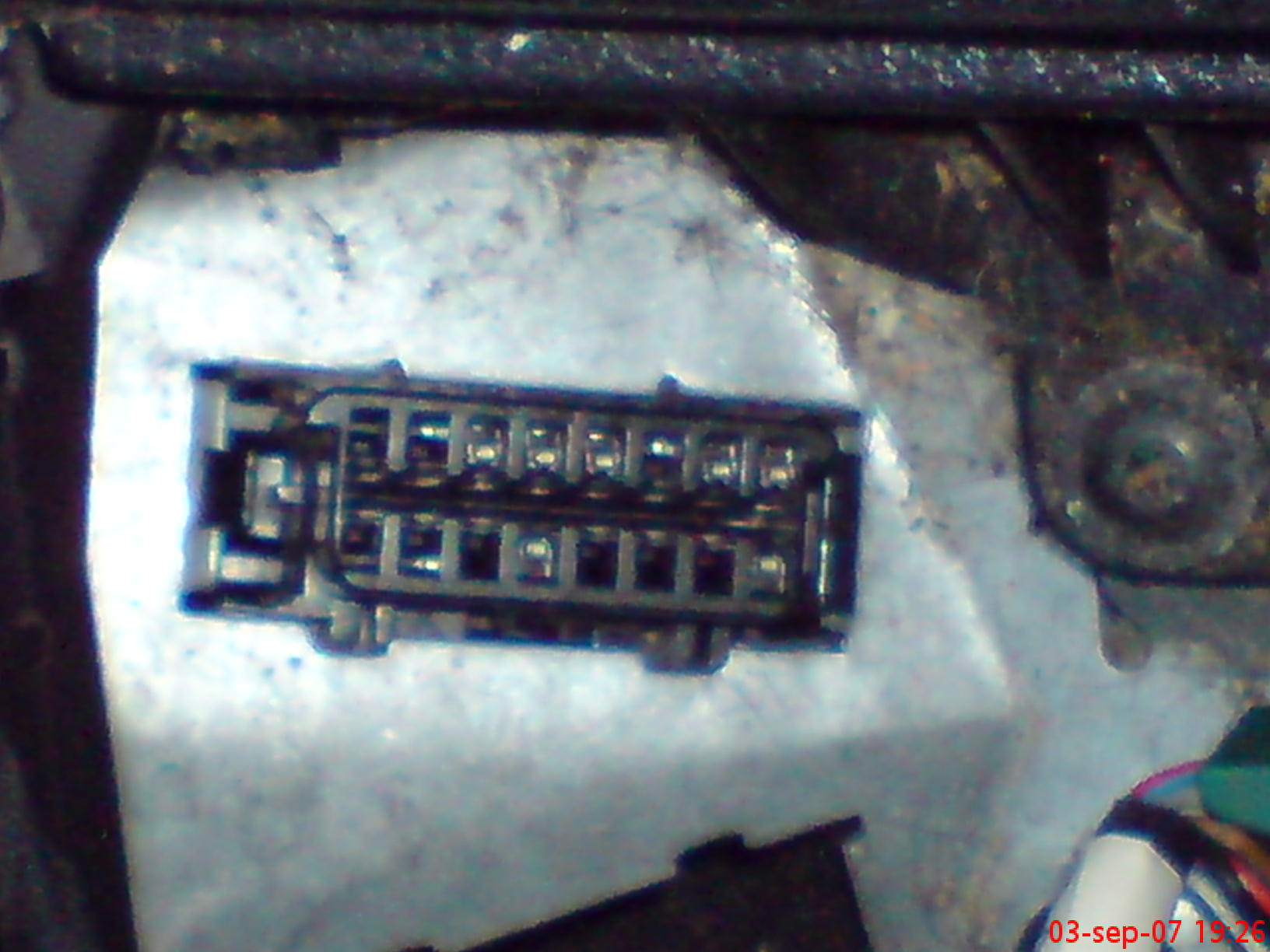

Har du 1,7TD elller 2,0`D DTi? har du 2,0D DTi har du ett lokk under håndbrekket. Her finner du en kontakt. Ta ut nøkkelen fra tenningslåsen. Finn fram til klemme nr 6 på den bredeste siden av kontakten. (nr 3 fra høyre) ta en ledningsbit mellom klemme 6 og jord (minus på batteri eller ett annet godt jordingspungt) Slå på tenningen. (ikke start). Nå skal du lese av feilkoder ved hjelp av blink i motorlampa, feilkodene består av 4 grupper, altså blinker lampa: 1, 6, 6, 10 ganger betyr dette feilkode 1660.blinker lampa 1,3,4,5 er dette feilkode 1345. Det er en kort pause mellom hver gruppe, det er en lang pause mellom hver feilkode. Skriv inn ditt resultat her og jeg skal svare på hva feilkoden betyr

Jeg fikk ingen blinking i motorlampa, jeg legger ved et par bilder av kontakten så kan du eventuelt se om det er riktig. Jeg la forøvrig merke til at lampa kom på bare ved at tenninga sto på - etter en stund.

utifra bildene dine har du ingen ledning der man foretar blinkdiagnose. Da må man gå inn med ett diagnose apparat. De fleste verksteder har ett slikt
ok jeg skjønner, men jeg har fått et verksted til å sjekke det men de fikk ikke noen feilmelding - så da vet jeg ikke... Jeg har også prøvd å ta ut alle sikringene en etter en uten noen reaksjon på lampa - tenkte at det var en feil på noe av el-anlegget.
