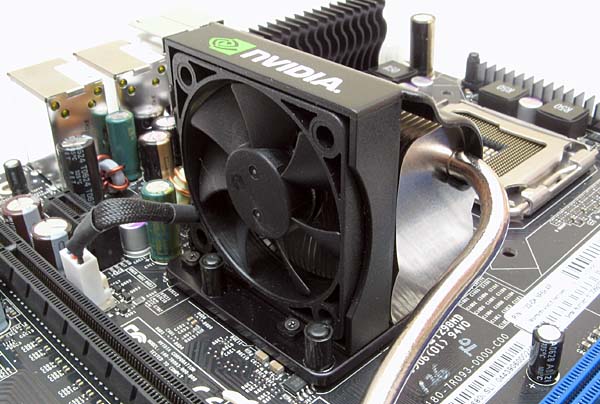

anders! Skrevet 14. august 2007 Forfatter Skrevet 14. august 2007 Takk for svar Demeyfint, du har vært til stor hjelp! Jeg tror jeg stopper på 3,3GHz ettersom jeg ikke ønsker å utvikle mer varme enn det er nå og fordi føler at jeg ikke trenger å gå lenger. Men hvordan får jeg opp de rare skruene på heatsinken? Skal innstallere den lille vifta. Det er jo ikke skruer en gang! Bare sånne tynne runde gummegreier! Skal jeg bare skru eller er det en teknikk?
flopflop Skrevet 14. august 2007 Skrevet 14. august 2007 Den er vanskelig å få på når CPU-kjøleren er installert, mener jeg å huske.. Men de to små skruene har jo ingeting å si, den sitter fint med de klemmene eller hva det var. Jeg har ihvertfall ikke skrudd den fast. Den viften er bra at du får på, for dersom du kjenner på kjøleribbene uten viften, vil du kjenne at den er ekstremt varm. Men viften får den bedre kjøling
anders! Skrevet 14. august 2007 Forfatter Skrevet 14. august 2007 Den er vanskelig å få på når CPU-kjøleren er installert, mener jeg å huske.. Men de to små skruene har jo ingeting å si, den sitter fint med de klemmene eller hva det var. Jeg har ihvertfall ikke skrudd den fast. Den viften er bra at du får på, for dersom du kjenner på kjøleribbene uten viften, vil du kjenne at den er ekstremt varm. Men viften får den bedre kjøling 9277100[/snapback] Har tatt av CPU kjøleren. Får ny i morgen! Det er fire klemmer på heatsinken der viften skal sitte. Hvordan skal jeg ta av disse? Er det bare å dra til?
flopflop Skrevet 14. august 2007 Skrevet 14. august 2007 (endret) Vi snakker om den kjøleribben som sitter rett ved CPU nå, ikke sant? Er det ikke bare å plassere viften der og få de to hukene der de skal? Du skal jo ikke ta av kjøleribben? Endret 14. august 2007 av demeyfint
anders! Skrevet 14. august 2007 Forfatter Skrevet 14. august 2007 Herregud så dum jeg er! Trodde den skulle taes av jeg! Haha, jaja tusen takk for svar igjen Demeyfint!
