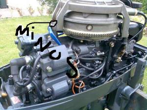

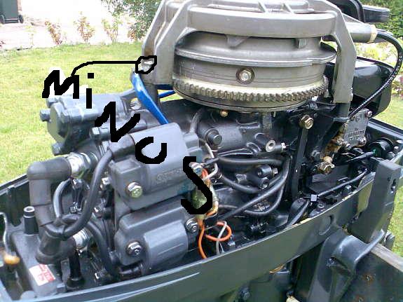

hvis du hat av dekselet på motoren din vil du se spenningsregulatoren, ut av den kommer det er röd ledning, denne kobler du til pluss på bat. og tar minusen fra svinghjulet feks.

mente blokka ja på en måte, men ikke fra svinghjuler i den forstand. men det metaldekselet over svinghjulet, den er skrudd fast i blokka som forklart på bildet

Xlian, jeg ville uansett ikke tatt minus derfra, ta heller minus fra der man tar det når du har montert el-start på motoren, det vil si på et av festene til den.

jeg ble anbefalt av en båtforretning og ta minusen derfra

Xlian, hvis du har sett på motorer med elstart, vil du se at minusen aldri blir lagt opp til en sånn plass som du viser til, det funker fint, men vil se rotete og fælt ut med en kbale festet der, i stedet for det ogrinale festet, som vanligvis er enten på festet til starteren, eller rett i nærheten av den.
