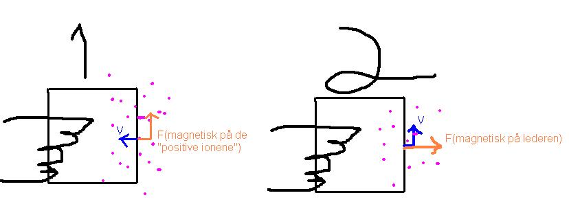

Boken min snakker om elektromagnetisk induksjon, men det er noe som ikke gir mening for meg.
Vi ser først på spole 1, den drar vi til venstre. Det magnetiske feltet virker utover(illustrert av de lilla prikkene). "De positive ionene" får bevegelsesretning til venstre. Høyrehåndsregelen sier da at den magnetiske kraften virker oppover på de positive ionene og dette er da strømretningen.(Det betyr at elektronene bevegerer seg nedover som er den "egentlige" strømretningen.)
MEN, det finnes og oppgaver hvor vi skal regne ut hvilken kraft vi må dra i med hånden.(se bilde 2) Da sier boken at bevegelsesregningen til "de positive ionene" er oppover( som de er siden det er strømretningen). Da sier høyrehåndregelen at det magnetiske kraften virker til høyre(som er logisk siden vi skal dra til venstre.) Om vi ser på elektronene som beveger seg nedover så gir dette samme resultat, for da blir "qV" oppover siden vi regner q med negativt fortegn.
Problemet mitt er at boken min fletter ikke disse to tilfellene sammen. Men når vi drar spolen til venstre så blir jo bevegelsesretningen først venstre, så opp?, eller er det feil?, om noen kunne klargjøre for meg hva som egentlig skjer og kunne bringe disse to magnetiske kreftene sammen, så ville jeg blitt veldig glad! :)

Hmm, ser at jeg ikke har forklart problemet mitt godt nok. Kort sagt kan jeg si at det jeg ikke forstår er hva den egentlige bevegelsesretningen til elektronet(eller de tenkte +ionene) er. For vi beveger jo spolen i en retning(og elektronene følger med når vi drar spolen, til venstre), men så begynner elektronene å bevege seg i en annen retning(nedover, siden strømretningen er oppover). Så da tenker jeg at elektronene kanskje beveger seg litt til venstre og litt nedover?
Håper det ble litt klarere nå.

Men det jeg fortsatt ikke forstår er dette med bevegelsesretningene til elektronene, for de beveger seg jo nedover? men kraften på spolen er bortover.
Det er så rart at bevegelsesretningene til elektronene blir brukt med å forklare at det virker en kraft vertikalt på dem, mens samtidig så virker magnetfeltet med en kraft horisontalt til høyre(for å forhindre at vi beveger spolen til venstre).

Elektroner som farer gjennom magnetfelt, får en kraft vinkelrett på fartsretningen. Med høyrehåndsregelen kan vi vite hvilken vei elektronene (strømmen) må gå for å motvirke bevegelsen til sløyfa.
Jess helt riktig, og vi finner ut at de må ha fartsretning nedover(qV blir opp). Og da virker kraften på dem til høyre. Men litt av problemet mitt er, hvordan kan de gå nedover, når kraften på dem blir bortover?
