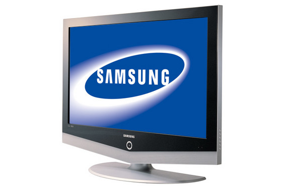

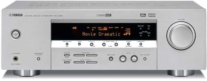

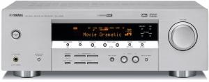

Bandana Skrevet 10. august 2007 Forfatter Skrevet 10. august 2007 Bare hyggelig Prøvde bare å gjøre mitt beste. Kan være masse krøll med drivere og filtere og alt det der. Har brukt mange timer på det der selv, men når man først sitter litt med det, er det bare hyggelig å prøve å hjelpe andre som sitter i samme situasjon. Filmhelg er knallhelg. Hvilket oppsett har du forresten? Til lyd og bilde tenker jeg på? 9247160[/snapback] Hehe, brukte nesten hele dagen gitt. Bare et lite spørsmål. Syntes lyden ble litt lav i forhold til Xboxen og DVD spilleren. Må skru opp dB'en mer enn vanlig for å få høy lyd. Er det et sted jeg kan fikse det enkelt og greit? Har forresten en Yamaha RX-V359 med pakkeutstyr som fulgte med i tillegg til en Samsung LE-40R51B. Skal snart poste bilde av alt i et annet topic. Kan godt si ifra, så får du se hvordan rommet ser ut.
