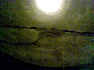

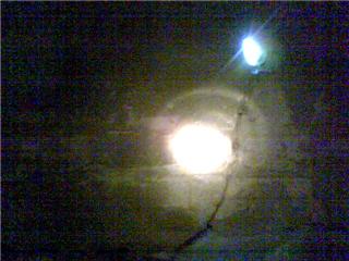

jakobma2 Skrevet 2. august 2007 Forfatter Skrevet 2. august 2007 Takk for raske og gode innspill. Har lagt ved 3 bilder. Kvaliteten er så som så. Hadde bare tilgang på mobiltelefon og lommelykt. Sprekkene dere ser går tvers gjennom muren. Vi ser for oss at huset må "jekkes opp", gammel mur fjernes og ny bygges opp. Har tenkt på mulighet for å mure trapp og fikse vinduer selv...men det blir alltid en avveiing....tid er også penger. Ideen med å fylle opp kjelleren høres forsåvidt fristene ut....Med hva? Hvordan skaffe slikt materiale? Noe man kan gjøre selv? Hva med fuktproblematikken vi har i nåværende krypkjeller? Vil den forsvinne etter oppfylling eller er det en risiko for at fukten bare gå opp i selve huset i stedet?
Patrol_33 Skrevet 2. august 2007 Skrevet 2. august 2007 Det greieste er sikkert å støpe på veggen en ca 15 cm på innersiden eller ytersiden. Da trenger du ikke løfte opp huset. Det går også å løfte bort hele huset rive ned den gamle muren og bygge en ny mur. Fylle i gjen kjelleren er helt klart det enkleste, men da har du ikke kjeller lenger. du får bare en slamsuger til å blåse inn løs leca eller singel gjort på et par timer.
