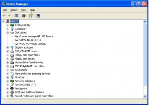

post-3871-1184519944_thumb.jpgpost-3871-1184519951_thumb.jpgpost-3871-1184519959_thumb.jpgOk har drevet og forsket litt på dette med write caching og funnet ut at dette kan slås av og på i Windows , det er tydelig at dette påvirker ytelsen men samt kan lette på dette å slippe å gå innom sikker fjerning av enheten i windows altså bare dra pluggen ut .
legger ved noen bilder som forklarer litt om hvordan man gjør dette.
