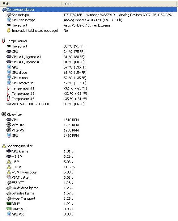

det som også er rart er at programmer som everest viser at Hovedkortet tempereaturen er 33 grader, men når jeg måler på chipsettet med "lastermålerpistol" viser den 45 grader på nord og sør bro.
