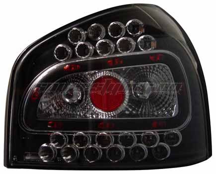

abscess Skrevet 11. juli 2007 Skrevet 11. juli 2007 (endret) Det er noe rart med baklykten på bilen min. Lykten er av denne typen. Når jeg bremser lyser diodene som de skal for så å slukke etter mindre enn et halvt sekund. Alt annet enn bremselysene på lykten fungerer som det skal. Jeg har nå fått to verksteder til å se på den, men de finner ikke ut hva som kan være galt. Noen kloke hjerner her på forumet som vet hva det kan være? Lykten har fungert i over 6 mnd før den ble defekt Endret 11. juli 2007 av abscess

abscess Skrevet 11. juli 2007 Forfatter Skrevet 11. juli 2007 Ja skulle jo tro at diodene (en av de hvertfall) var defekte.. men samtlige lyser jo en kort stund! Mulig det kan være en teknisk feil i selve lykten? Jeg vet ikke hvordan en sånn lykt er bygget opp men.. Den har vært på originalt Audi verksted samt på Snap Drive.. Ingen av de kunne si noe om det..

BeFs Skrevet 11. juli 2007 Skrevet 11. juli 2007 Dioder bruker mye mindre strøm en en vanlig wolfram lyspære, derfor har de fleste diodebillykter som kobles på hjernen en motstand, som gjør at hjernen klarer å registrere at det er noe der, ellers kan man få feilmelding som at lyspæren er gått eller at den kutter strømmen. Hvis det er noe feil med motstandene, kan det være at hjernen ikke registrerer lykten. Det er forresten sånn bare på den ene lykten? Husk at du har reklamasjonsrett evt. sikkert også garanti på lykten.
