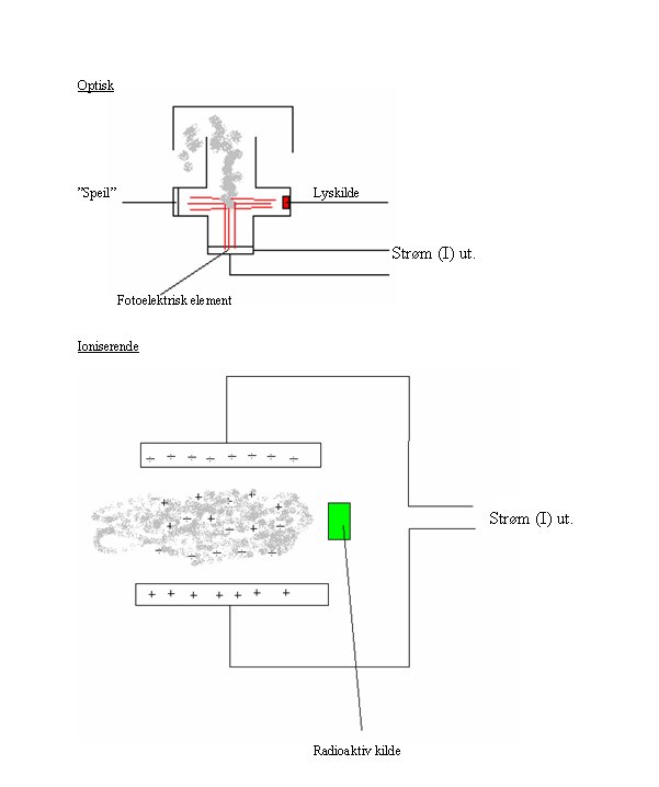

Joney Skrevet 8. juli 2007 Skrevet 8. juli 2007 (endret) Dersom luftfuktighet er et stort problem bør du kansje tenke på å bytte røykvarsler til en ioniserende røykvarsler. Her har jeg prøvd helt grunnleggende å forklare hordan det virker (rett meg om det står noe feil, er litt rusten i sommerferien ) Altså, i en optisk røykvarsler sitter det en lyskilde som valigvis bare reflekterer lys frem og tilbake. Men dersom det kommer røyk inn i varsleren reflekteres noe av lyset ned på et fotoelektrisk element. Dette elementet er laget slik at det endrer resistans når det får lys på seg. DVS at strømmen ut vil endres slik at alarmen slår ut. Jeg inbiller meg at luftfuktighet i større skala kan lage refleksjoner. En ionierende røykvarsler derimot bruker en radioaktiv kilde for å ionisere røykpartiklene slik at de enten trekkes mot pluss eller minus. Og på denne måten endres resistansen og som følge av det endres strømmen. edit: Pass på å ikke tukle for mye. Dersom det faktisk er en ioniserende røykvarsler bør du ikke åpne så mye på den hvis du ikke har så veldig peiling. Er ikke så veldig sunt. Endret 11. juli 2007 av Joney
