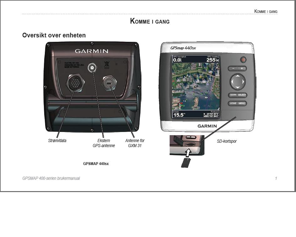

KenBjork Skrevet 9. juli 2007 Forfatter Skrevet 9. juli 2007 ok, og hvor finner jeg kabel og hvor finne jeg softwaren..
vbjornevik Skrevet 9. juli 2007 Skrevet 9. juli 2007 kan USB passe til plotteren? eller så har de sikkert der du kjøpte den eller andre steder hvor de selger garmin-plottere.. softwaren må du kanskje vente til den kommer ut, og da er den sikkert svindyr.. med mindre du laster den ned
KenBjork Skrevet 9. juli 2007 Forfatter Skrevet 9. juli 2007 (endret) er ikke usb på den nei, se bilde. og via maritim.no under tilbehør så er det ikke pc-kabel å finne til denne. Forøverig fant jeg softwaren som er inne på min (2.50) hos garmin nå, http://www8.garmin.com/support/download_de...d=3495#Instruct (har lasta ned versjon 2.50 for å se på den nå, og måtte ikke betale nei. er jo bruker støtte dette så skal ikke være nødvendig å betale for det.) og som han sa fra support hos belanor så venter de på sw 2.60 når som helst. Endret 9. juli 2007 av KenBjork
vbjornevik Skrevet 9. juli 2007 Skrevet 9. juli 2007 Den softwaren som kommer ut.. 2.60. kommer ikke noe slikt i "brikke"? Jeg vet ikke helt hvordan jeg skal forklare det..
KenBjork Skrevet 9. juli 2007 Forfatter Skrevet 9. juli 2007 (endret) Softwaren i plottern er som ett OS, alla windows xp.. om du skjønner. SD brikken jeg har inneholder kartet, kun kartet. Men det ligger ett base-kart inne i softwaren som kan brukes om man ikke har kart-brikke, men det base-kartet kan ikke navigeres etter. Endret 9. juli 2007 av KenBjork

KenBjork Skrevet 10. juli 2007 Forfatter Skrevet 10. juli 2007 (endret) Hei!Ser de har endel kabler på Ebay (Jeg er mest inne på ebay.de, men det finnes sikkert i andre land også!) Har en eldre Garmin E-trex liggende som jeg så på kabel til, men ikke kjøpte. Men det beste hadde jo vært hvis de hadde kunnet gjort det for deg der du kjøpte plotteren... 9040522[/snapback] Jeg fant ut seint igår kveld at man laster ned software fra garmin, pakker den ut på en SD-brikke som har mere enn 50 mb ledig plass. Derpå putte den i instrumentet og at det da installeres og oppgraderes på den måten. tror jeg Instructions for using this software 1. Click on "Download" and choose to save the file to your computer. 2. Choose a location where you can easily find the file, such as the 'My Documents' folder or 'C:\'. 3. Once the download is complete, go to the location where you saved the file. 4. Double-click on the downloaded file. This will automatically extract the files to C:\Garmin and run a program to transfer the software update to an SD card. Plotteren kjøpt jeg hos maritim.no software til min plotter: http://www8.garmin.com/support/download_details.jsp?id=3495 software til alle garmin: http://www8.garmin.com/support/blosp.jsp Endret 10. juli 2007 av KenBjork
