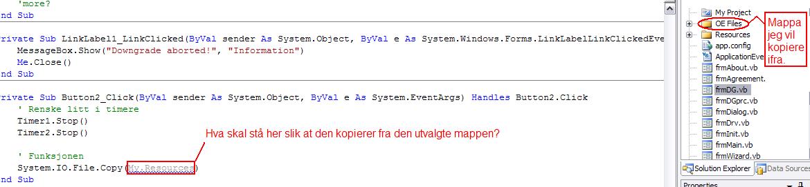

Saken er at jeg har noen filer som skal kopieres til ett sted til et annet.
Jeg har laget en mappe i prosjektet mitt (ved alle formene), der alle filene ligger.
Men jeg finner ikke ut hvordan jeg skal få kopiert akkurat fra den mappen? Har prøvd My., men finner den ikke...
Legger ved et bilde:
Kan noen hjelpe meg? :)

File.Copy( Path.Combine(Environment.CurrentDirectory, "OE Files\minfil.txt"), "c:\minfil.txt");
Du må legge "OE Files" i BIN\Debug (el. Release) først.
