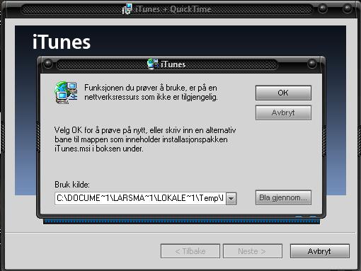

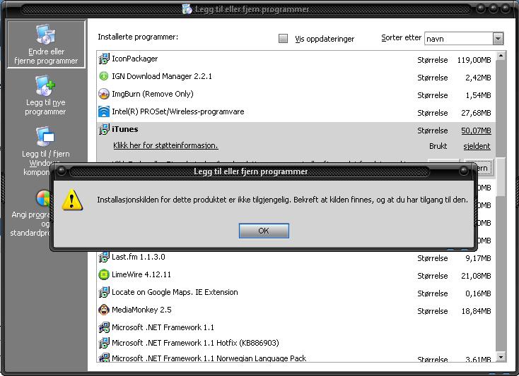

Archeron Skrevet 22. juni 2007 Skrevet 22. juni 2007 jeg sliter med itunes for tida. jeg ble frista til å teste plugin'en Multi-Plugin for å kjøre skins på itunes, så den skulle passe bedre til desktop-layouten min. det skullle jeg ikke gjort. nå får jeg opp feilmeldinger når jeg prøver å oppgradere itunes. jeg har prøvd å avinstallere programmet for så å installere det fresh't, men jeg blir til og med nektet å fjerne det! denne meldingen kommer opp når jeg nærmer meg slutten på installeringa av nye itunes 7.2. når jeg prøver å avinstallere itunes kommer denne opp. tror den er helt lik den første, bare at jeg har klikka ok på forrige. når jeg klikker avbryt kommer denne, før jeg blir avbrutt... noen som aner hva som skjer, eller hvordan jeg kan bli kvitt det??
Jallenbo Skrevet 23. juni 2007 Skrevet 23. juni 2007 Hvor installerte du iTunes? Ser ut som om den prøver å finne en fil i temp-mappen din. Er du på et delt nettverk?
Archeron Skrevet 23. juni 2007 Forfatter Skrevet 23. juni 2007 Hvor installerte du iTunes? Ser ut som om den prøver å finne en fil i temp-mappen din.Er du på et delt nettverk? 8926838[/snapback] det er det som er litt snodig. itunes er installert helt normalt på c:\programfiler. og dette har aldri vært noe problem før. jeg har alltid kunne oppdatert den, og avinstallert den, helt til jeg var dum nok til å prøve den j@\/|a Multi-Plugin'en... jeg vil bare få avinstallert dritten, og vurdere å bare slette mappa direkte, men det blir vel bare krøll...

Archeron Skrevet 23. juni 2007 Forfatter Skrevet 23. juni 2007 det funka dårlig. får opp nøyaktig samme feilen, at han ikke finner den itunes.msi-fila han liksom trenger. har prøvd å henvise til de tre forskjellige itunes.msi som jeg har søkt opp på maskina, men alle tre er visst "ugyldige installasjonsfiler"... like før jeg formaterer hele dritten nå...!
Archeron Skrevet 23. juni 2007 Forfatter Skrevet 23. juni 2007 jeg fikk fiksa det! brukte Windows Install Clean Up, og fjerna Windows Installer-referansen til hele itunes. da fikk jeg reinstallert til nyeste 7.2 uten problemer!
