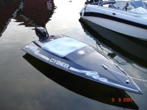

EdvardVIP Skrevet 21. juni 2007 Del Skrevet 21. juni 2007 (endret) Hei. Har nettopp kjøpt meg en cyber, men lakken på den er utrolig falmet og stygg, det er en spesiell farge, nemlig blå på hele skroget, kun 2-3 i norge. men jeg skal lakke den på nytt. Men skal jo selvfølgelig få et bilverksted til og lakke den og i en original farge sånn at den ser bare fin ut, så jeg lurer på vet dere om en link som det et skjema med alle de forskjellige fargene du kan få i cyberen? En annen ting er at når den skal lakkes, lakker man den førs den fargen du vil ha den i, så Klar lakk? legger til et bilde av båten.. Endret 21. juni 2007 av EdvardVIP Lenke til kommentar https://www.diskusjon.no/topic/786177-lakkere-cyber-370/

EdvardVIP Skrevet 22. juni 2007 Forfatter Del Skrevet 22. juni 2007 det er på en måte masse flekker på båten hvor gammelt saltflekker har ikke blitt spylt vekk, så det sitter inne i lakken, men hva er egentlig og ruble? og jeg trenger jo ikke og sparkle for å lakke nytt, må bare vannslipe og pusse ordentlig vekk all lakken. Lenke til kommentar https://www.diskusjon.no/topic/786177-lakkere-cyber-370/#findComment-8920465
Snuggis Skrevet 22. juni 2007 Del Skrevet 22. juni 2007 det er på en måte masse flekker på båten hvor gammelt saltflekker har ikke blitt spylt vekk, så det sitter inne i lakken, men hva er egentlig og ruble? og jeg trenger jo ikke og sparkle for å lakke nytt, må bare vannslipe og pusse ordentlig vekk all lakken. 8920465[/snapback] Rubbing er et stoff (litt sånn pulver/krem lignende greier) som du på en måte pusser med. Fungerer nesten litt som sandpapir vil jeg si. Det som skjer er at det fjerner det som ikke skal være der, men det skader ikke lakken/gelcoaten. Skal du lakke på nytt, da det er lakking, så bør du slipe vekk så godt som all lakken, eventuelt sparkel for å fjerne ujevnheter, hakk o.l., slipe ned så du får en flott flate, grunne og så lakke. Tror dette ble ganske så riktig? Lenke til kommentar https://www.diskusjon.no/topic/786177-lakkere-cyber-370/#findComment-8920831
vbjornevik Skrevet 22. juni 2007 Del Skrevet 22. juni 2007 Rubbing (ihvertfall på biler).. skal prøve å komme med en teori; Tenk deg at du har noen litt dype striper i lakken på et panser, og du rubber hele panseret, "flytter" rubbingen lakken inn i stripene. Det tror jeg ble litt feil forklart, men.. Det gjøres ihvertfall med maskin som roterer Lenke til kommentar https://www.diskusjon.no/topic/786177-lakkere-cyber-370/#findComment-8921102
csViRuS Skrevet 22. juni 2007 Del Skrevet 22. juni 2007 det er på en måte masse flekker på båten hvor gammelt saltflekker har ikke blitt spylt vekk, så det sitter inne i lakken, men hva er egentlig og ruble? og jeg trenger jo ikke og sparkle for å lakke nytt, må bare vannslipe og pusse ordentlig vekk all lakken. 8920465[/snapback] Saltflekker setter seg jo ikke fast da.... må være noe anna Men er det lakk som er på den eller gelcoat? Å rubbe er enkelt forklart nesten det samme som og polere bare at i denne kremen ligger det veldig fint slipemiddel som tar vekk det ytterste oksyderte laget av lakken som gjør at den ser matt ut..... etter du har rubbet båten polerer du og den er så god som ny! Lenke til kommentar https://www.diskusjon.no/topic/786177-lakkere-cyber-370/#findComment-8921107

EdvardVIP Skrevet 22. juni 2007 Forfatter Del Skrevet 22. juni 2007 men de merkene på båten er rare fordi når jeg drar fingeren over så kjenner jeg ingen ujevnheter, det virker lizm som det er under klarlakken på en måte Lenke til kommentar https://www.diskusjon.no/topic/786177-lakkere-cyber-370/#findComment-8922070
Snuggis Skrevet 22. juni 2007 Del Skrevet 22. juni 2007 men de merkene på båten er rare fordi når jeg drar fingeren over så kjenner jeg ingen ujevnheter, det virker lizm som det er under klarlakken på en måte 8922070[/snapback] Veldig tyn vinyl av noe slag. Har kjøpt merker av denne typen selv. Når du klistrer dem ordentlig på, så kan du ikke kjenne noen kanter eller ujevnheter. Lenke til kommentar https://www.diskusjon.no/topic/786177-lakkere-cyber-370/#findComment-8922135
EdvardVIP Skrevet 22. juni 2007 Forfatter Del Skrevet 22. juni 2007 men de merkene på båten er rare fordi når jeg drar fingeren over så kjenner jeg ingen ujevnheter, det virker lizm som det er under klarlakken på en måte 8922070[/snapback] Veldig tyn vinyl av noe slag. Har kjøpt merker av denne typen selv. Når du klistrer dem ordentlig på, så kan du ikke kjenne noen kanter eller ujevnheter. 8922135[/snapback] oja, der misforstp du. jeg mente ikke klistremerkene, men liksm skadene/ripene Lenke til kommentar https://www.diskusjon.no/topic/786177-lakkere-cyber-370/#findComment-8922458
Snuggis Skrevet 22. juni 2007 Del Skrevet 22. juni 2007 men de merkene på båten er rare fordi når jeg drar fingeren over så kjenner jeg ingen ujevnheter, det virker lizm som det er under klarlakken på en måte 8922070[/snapback] Veldig tyn vinyl av noe slag. Har kjøpt merker av denne typen selv. Når du klistrer dem ordentlig på, så kan du ikke kjenne noen kanter eller ujevnheter. 8922135[/snapback] oja, der misforstp du. jeg mente ikke klistremerkene, men liksm skadene/ripene 8922458[/snapback] Åja. Hvordan ser ripene ut? Kan jo være at det er noe som er "skrapa" bortpå båten og "lagt" igjen rester liksom. Dette kan du jo prøve å rubbe. Lenke til kommentar https://www.diskusjon.no/topic/786177-lakkere-cyber-370/#findComment-8922772
EdvardVIP Skrevet 22. juni 2007 Forfatter Del Skrevet 22. juni 2007 men de merkene på båten er rare fordi når jeg drar fingeren over så kjenner jeg ingen ujevnheter, det virker lizm som det er under klarlakken på en måte 8922070[/snapback] Veldig tyn vinyl av noe slag. Har kjøpt merker av denne typen selv. Når du klistrer dem ordentlig på, så kan du ikke kjenne noen kanter eller ujevnheter. 8922135[/snapback] oja, der misforstp du. jeg mente ikke klistremerkene, men liksm skadene/ripene 8922458[/snapback] Åja. Hvordan ser ripene ut? Kan jo være at det er noe som er "skrapa" bortpå båten og "lagt" igjen rester liksom. Dette kan du jo prøve å rubbe. 8922772[/snapback] de er ikke riper tror jeg, men lakken som er falmet. når du ser på det så er akkurat som det er lizm under klarlakken det er ikke riper, bare lizm lakken er ekstremt lyseblå der isteden for mørkeblå.. håper du skjønte mer da men kan man rubbe det? Lenke til kommentar https://www.diskusjon.no/topic/786177-lakkere-cyber-370/#findComment-8923418
Snuggis Skrevet 22. juni 2007 Del Skrevet 22. juni 2007 de er ikke riper tror jeg, men lakken som er falmet. når du ser på det så er akkurat som det er lizm under klarlakken det er ikke riper, bare lizm lakken er ekstremt lyseblå der isteden for mørkeblå.. håper du skjønte mer da men kan man rubbe det? 8923418[/snapback] Jeg ville ha prøvd å rubbe, da dette "sliper" vekk det helt øverste i lakken, så poler. Prøv dette på et eller flere av områdene hvor det er slik før du eventuelt bestemmer deg for å lakke. Lenke til kommentar https://www.diskusjon.no/topic/786177-lakkere-cyber-370/#findComment-8923679
