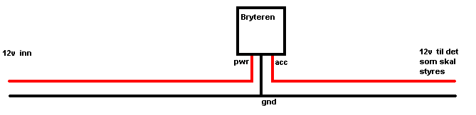

C₈H₁₀N₄O₂ Skrevet 20. juni 2007 Skrevet 20. juni 2007 Øyhsann, Har en bryter med 12V-LED, og jeg lurer på hvordan den skal kobles. Det er tre tilkoblinger på den, merket som følger: Power ACC Ground Hvordan skal de kobles? Bryteren er en vanlig av/på-bryter.
nets Skrevet 21. juni 2007 Skrevet 21. juni 2007 Svart = Ground / Jord Rød = Power Sisste klarer du etter eliminasjonsmetoden
Suunto Skrevet 21. juni 2007 Skrevet 21. juni 2007 Kan i tillegg nevne at +12V skal inn på PWR, og utstyret som skal forsynes via bryter skal kobles på ACC. Bytter du om på PWR og ACC vil lysdioden lyse hele tiden. Og som sagt, GND skal kobles til jord/minus, denne tilkoblingen er her bare for å forsyne lysdioden (lysdioden står mellom ACC og GND).
C₈H₁₀N₄O₂ Skrevet 21. juni 2007 Forfatter Skrevet 21. juni 2007 Flotte saker! Da skjønner jeg opplegget, tror jeg. Takk for hjelpa!
