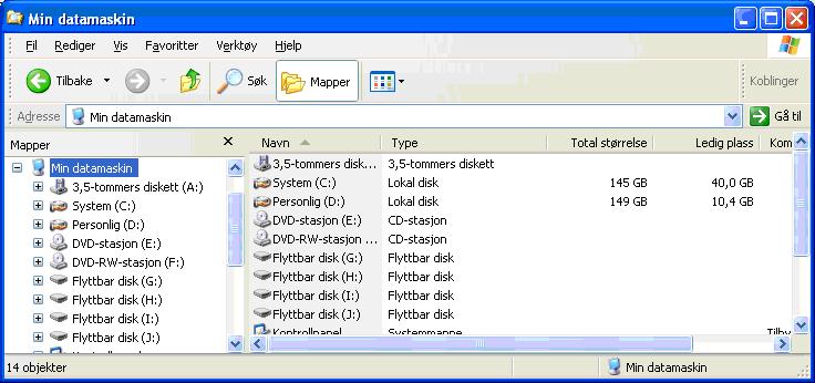

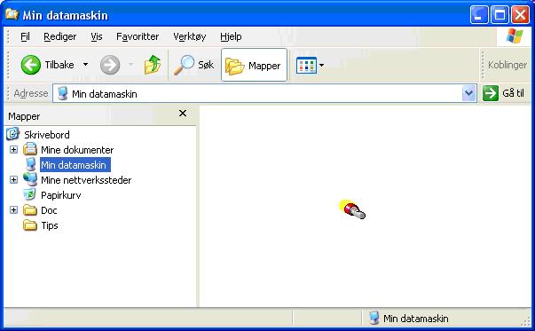

osbug Skrevet 16. juni 2007 Skrevet 16. juni 2007 Jeg har et utrolig irriterende problem med at Windows Explorer "henger" i ca. 5minutter og 50 sekunder for hver gang jeg klikker på et windowsExplorer ikon som f.eks. "min datamaskin", "fil/lagre-som" i et hvilket som helst program som benytter explorer. Har nå søkt med En rekke antispyware og registry cleanere uten noen som helstforbedring. Det virker som om maskinen forventer å finne en drive som aldri blir tilgjengelig, for så å gå i timeout og fortsette som den skal. Dersom jeg taster inn c:\ eller d:\ så lister den opp innholdet umiddelbart slik den skal. Det er minnekortlesere som henger via en intern USB bus som virker som de skal når jeg putter i et minnekort, men når jeg plugger i Canon kameraet får jeg medling om at det ikke finner noe kamera/bilder, men dette kommer før de angitte 5:50 minuttene er omme. Legger ved 2 bilder som viser hvordan den står før og etter at 5:50 min:sek er gått. OS.
gutorms Skrevet 16. juni 2007 Skrevet 16. juni 2007 Hmm, Høres ut som indexing service har stoppet. Høyreklikk på min datamaskin, velg behandle, helt nederst er indexing service innstillinger. Sjekk med windows hjelp for å sammenligne innstillinger mot default oppsett. Eventuelt hvis service'n har stoppet så er det jo å prøve å starte'n :-) Har ellers ikke pirket så mye i de greiene der før så jeg har ikke så mange anbefalinger. den service'n passer stort seg sjøl ganske bra. Mvh Gutorm
osbug Skrevet 16. juni 2007 Forfatter Skrevet 16. juni 2007 Ser ut for at dette løser problemet: http://support.microsoft.com/default.aspx?...kb;EN-US;819017 Denne artikkelen beskriver problemet, og et av innleggene inneholder også løsningen. http://ask-leo.com/why_does_windows_explor..._sometimes.html
