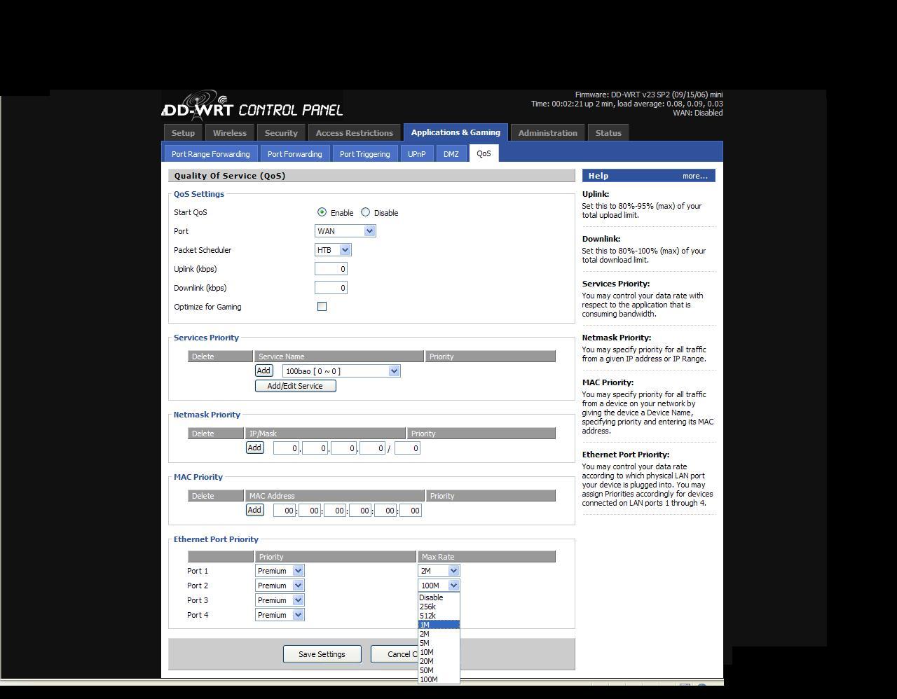

Men 3.parts firmware på linksysen(wrt54g/gl/gs) så kan du sette max hastighet ut på hver av lan portene.
Da setter du bare Dlinken hos leieboeren.

Var akkurat noe slikt jeg tenkte på som du meiner over her med den firmwaren!
Hvor får jeg tak i dette?
http://www.dd-wrt.com/dd-wrtv2/index.php
Funker fint på den versjonen du har.

Nyeste er dd-wrt.v23 SP2
Ellers så finne du mere info her
http://en.wikipedia.org/wiki/WRT54G
Bildet er fra Mini versjonen.
