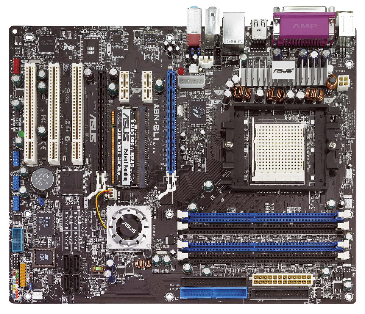

Hk1 Skrevet 13. juni 2007 Forfatter Skrevet 13. juni 2007 (endret) ja nå har jeg prøvd med en annen strømforsying, prøvd en og en rambrikke og tatt inn og ut skjermkortet, men nei det kommer ikke noe skjermbilde. har sjekka hovedkortet og det skal sitte som det skal. her er et bilde av hovedkortet: Det skal strøm til alle strøminngangene på hk? Det grønne lyset lyser når jeg skrud på strømforsyninga kan feilen ligge være at jeg har montert ledningane til kontrollpanelet på kabinettet feil? jeg har ikke noen bruksanvisning til hovedkortet Endret 13. juni 2007 av Hk1
Abbyss Skrevet 13. juni 2007 Skrevet 13. juni 2007 Ok. Da bør du prøve maskinen på en annen skjerm, og vist ingen bilde prøve med et annet skjermkort. Om du ikke har samme type, kanskje du har et eldre PCI skjermkort du kan prøve. mvh Abbyss
