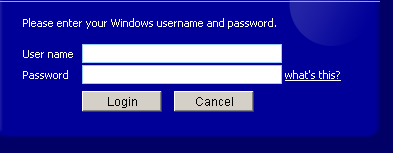

Jeg har problemer med å koble meg på PC-en hjemme; får logget på og alt, men når jeg velger remote får jeg følgende feilmelding:
Connection failed....
Error code: 10060.
Må jeg gjøre noe spesielt for å få tilgang helt inn?
* La til en illustrasjon på hva jeg mener med at forbindelsen blir opprettet (får logget meg på med administrator-tilgang), men at det ikke lar seg gjøre å koble til med remote.
