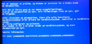

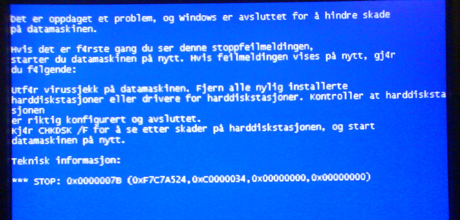

Jeg setter inn xp-plata og velger å installere XP på nytt. Ting ser greit ut og maskinen restarter...sjekker maskinvarekonfigurasjoner osv men SÅ kommer den uhyggelige blåskjermen opp:

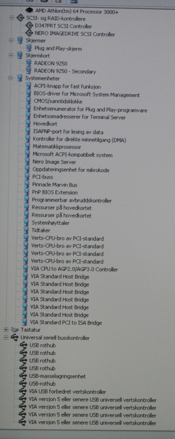

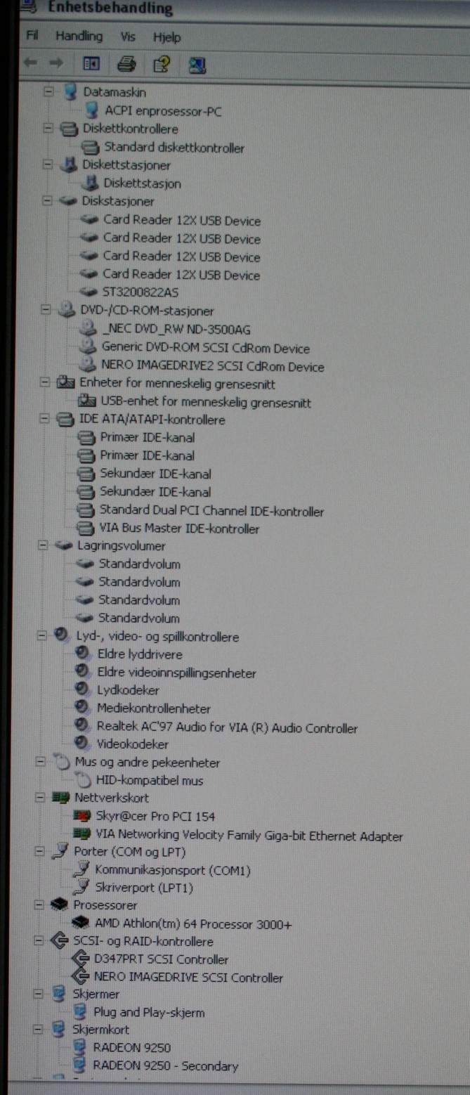

Jeg har lest litt her uten å komme særlig lengre. Hva ville dere gjort nå? Kasta maskinen i veggen? Jeg legger ved bilder fra "enhetsbehandling" i windows dersom det kan være til hjelp. Jeg er litt grønn på pc så jeg hadde satt stor pris på litt litt hjelp.
Dere som er litt erfarne kan kanskje se om det ser litt rart ut her :) Noe som kan fjernes for å eliminere feilkilder?

Men la du inn driveren til disken når du fikk beskjed om det? (under innstallasjon)
Endret av b21a
Nei ikke første gangen. Men har prøvd å gjøre det etterpå fordi hver gang jeg slår på maskinen så prøver windows å fullføre installasjonen med blåskjerm som resultat. Jeg stikker inn disketten med SATA drivern på og trykker F6 når det spørres etter det. Får da beskjed om å velge mellom en del (silicon og inter-greier). Tror jeg valgte feil der første gang...har det noe å si?
Men der man trykker F6...det er jo noe SCSI/RAID greier mener jeg. Jeg har vel ikke det...
