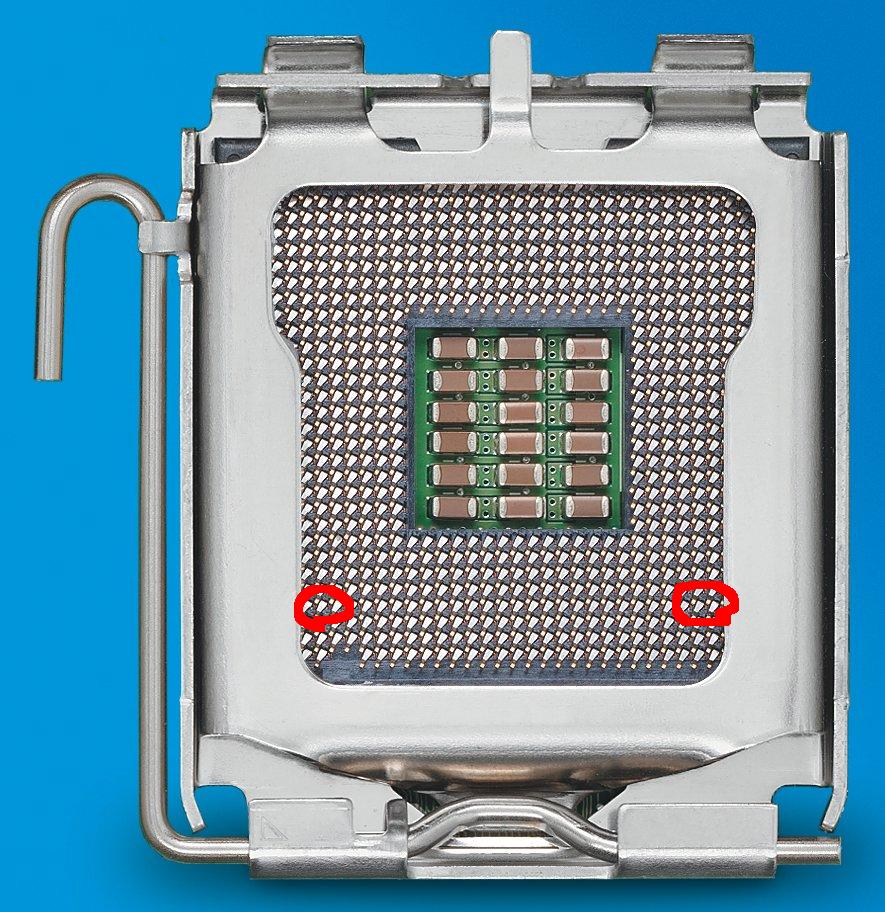

Ai ai ai... Det skal du nok ikke se lang vekk i fra, CPU er jo "hjernen" i maskinen. HAr du mulighet til og bøye de ut igjen uten og knekke dem? Kan være det løser seg nå da.
Lykke til :)
