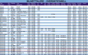

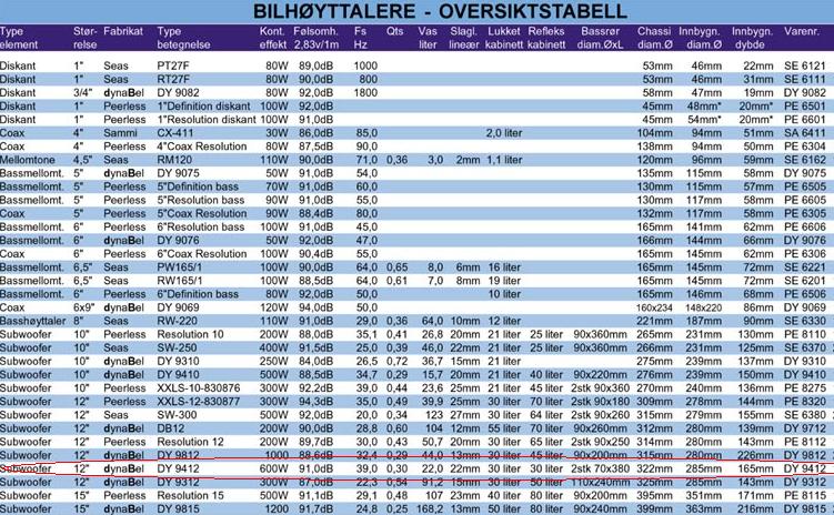

cossiemk1 Skrevet 11. juni 2007 Skrevet 11. juni 2007 Du som skal ha DY9412 sant? De skal ha 30 liter ja, og i følge det som står på sidene dems, så skal refleks kassa også være på 30 liter, så da kan du jo teste begge deler, med samme kasse Jeg ville sjekket med dem først, for jeg synes det høres litt rart ut... Også ville jeg vurdert en annen kasse en den de selger, er "bare" 18mm mdf og DY9412 er et rimelig kraftig element....
Tiger79 Skrevet 11. juni 2007 Forfatter Skrevet 11. juni 2007 Jeg som skal ha DY9412 ja. Det er jo dårlig at de skriver at kassa passer, siden den kanskje ikke egner seg så bra alikevell, samme er det jo når det blir satt sammen en pakkeløsning som egentlig ikke passer så godt sammen, forsterkeren er ikke stor nok for subben osv.. men de vil vel tjene mest mulig peng da. Da er det flott at dere svarer oss som ikke kan så mye enda, så vi ikke kjøper katta i sekken... Kom gjerne med forslag til ferdig kasse, har ikke funnet så mange enda.

Forumforumforum Skrevet 12. juni 2007 Skrevet 12. juni 2007 Om du har gått trearbeidsfag/snekker etc. og i tillegg har fulgt med i mattetimen skal du klare å lage en kasse Her er litt info. Men virker merkelig at det står 30l både på lukket og portet kasse. Ta en tlf. eller mail til eltek og hør du (tror det er feil det som står på siden)
Tiger79 Skrevet 12. juni 2007 Forfatter Skrevet 12. juni 2007 ja går ann å sende de en mail og høre, kanskje de har noen mål på kasse og.
