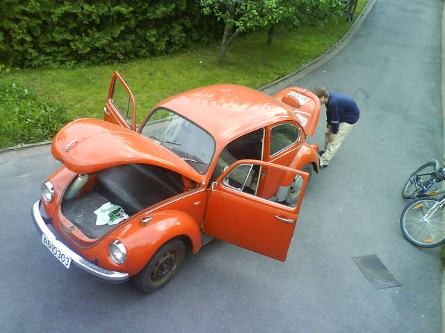

Bilen er en 1302 1971 mod. med 1300ccm motor. For å få den i topp stand er det en del som må gjøres. bla. litt rustfjærning i kanaler (ikke mye), noen småflekker med rust i lakken som jeg skal fikse opp. panseret er ganske skadet så det må også gjøres noe med, men dette har ikke førsteprioritet siden det bare er en kosmetisk feil... På bildene som er tatt av rusten ser det ut som det er veldig mye rust, men det er ikke så mye i virkeligheten.

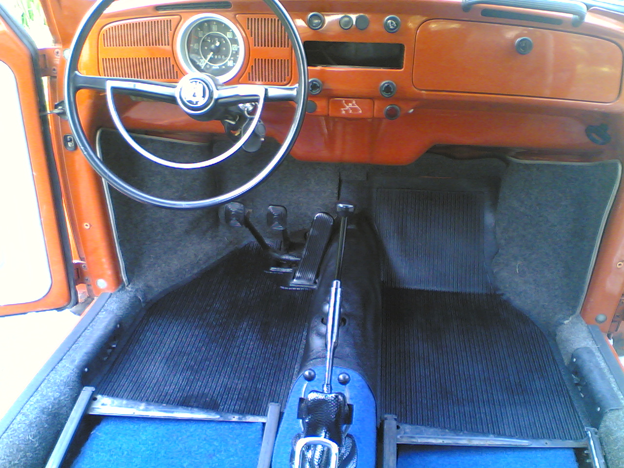

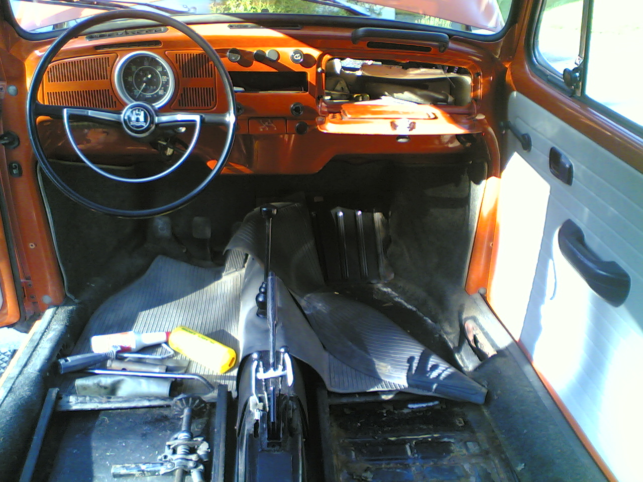

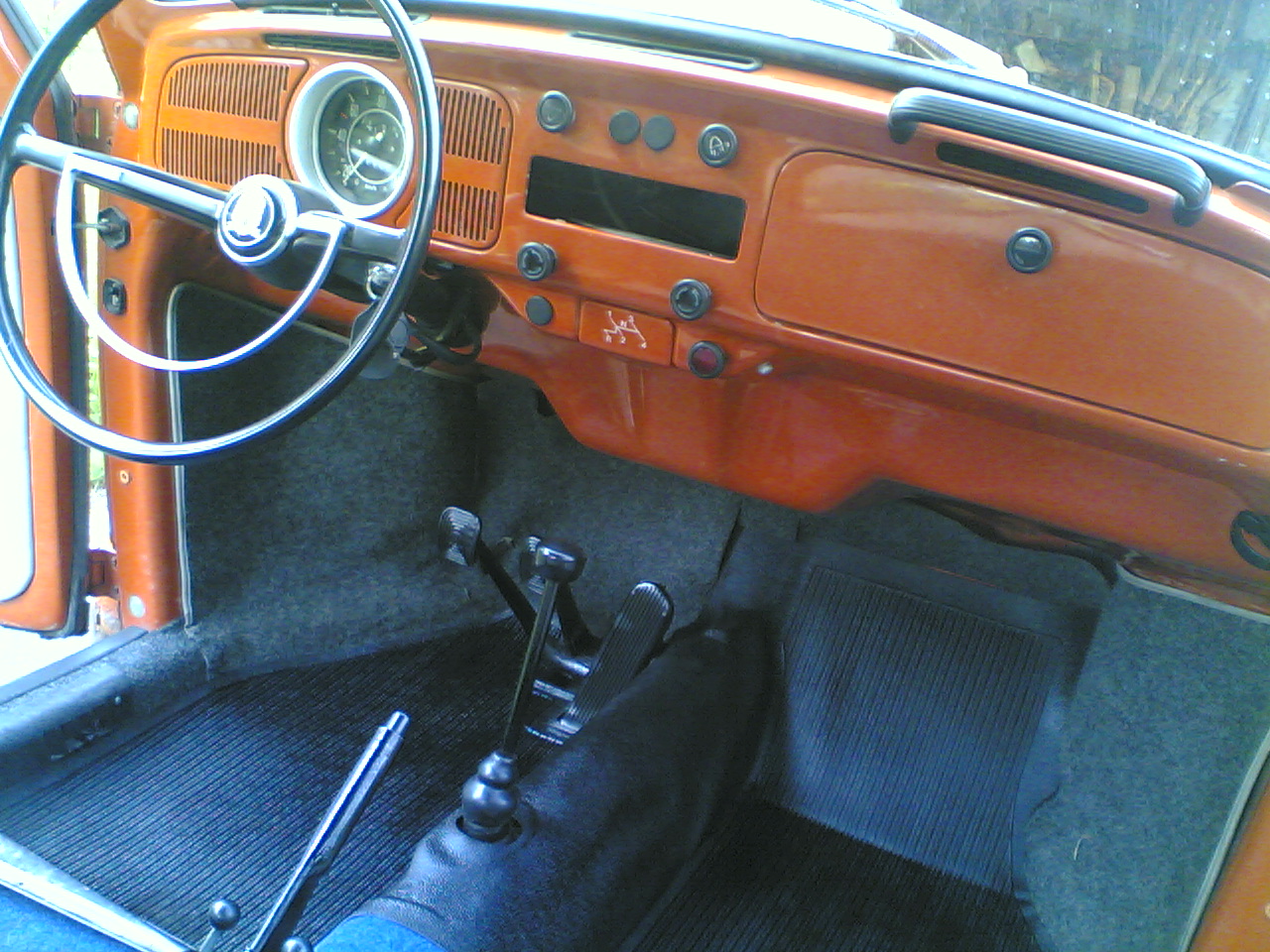

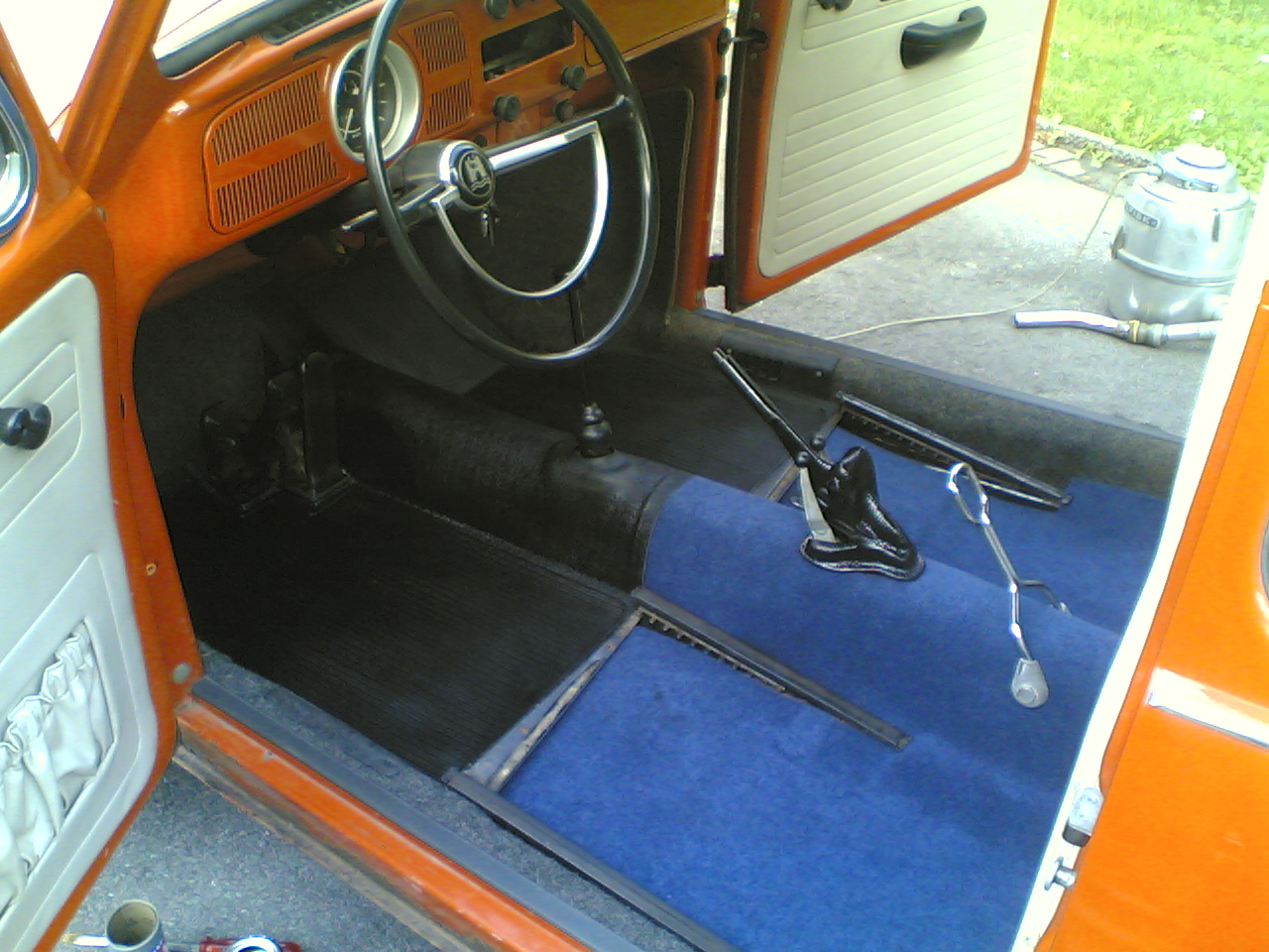

Nå som eksamen endelig er ferdig har jeg rukket å gjøre litt på bilen, idag har jeg konsentrert meg om intreøret, og igår skiftet jeg bremsesko..

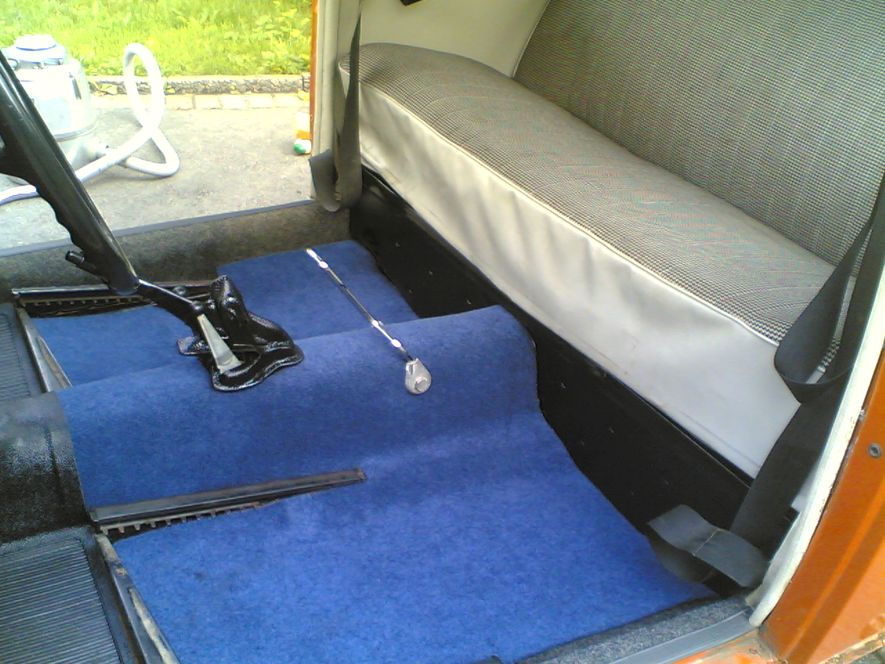

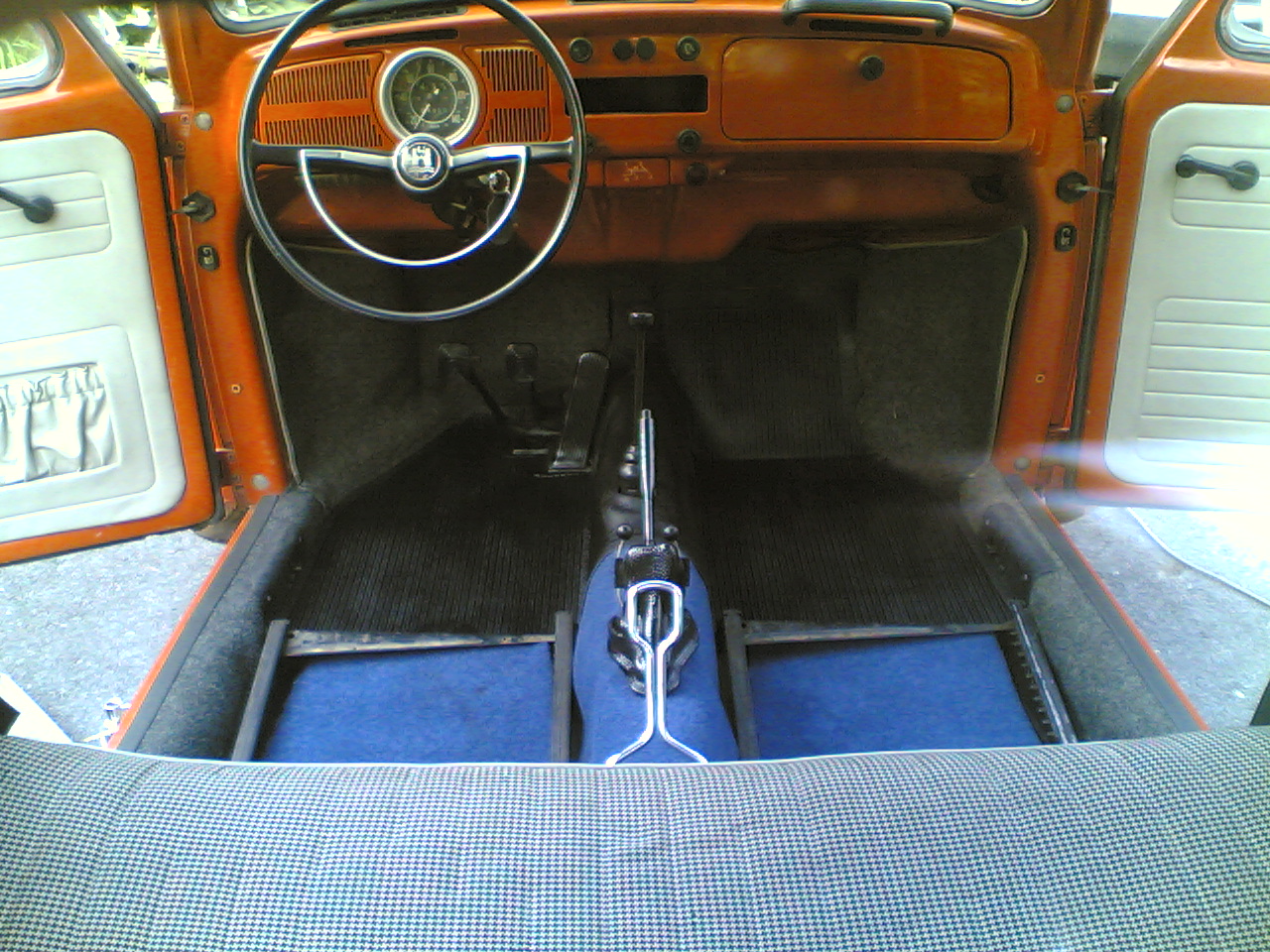

Jeg fant et teppe i garasjen som er tatt fra en Bayliner som jeg fant ut passa ganske bra inn
Ble ikke så værst
Det Gummiteppet er det originale som jeg har sprayet med en vinylfornyer, brukte også denne på gummimattene bak.

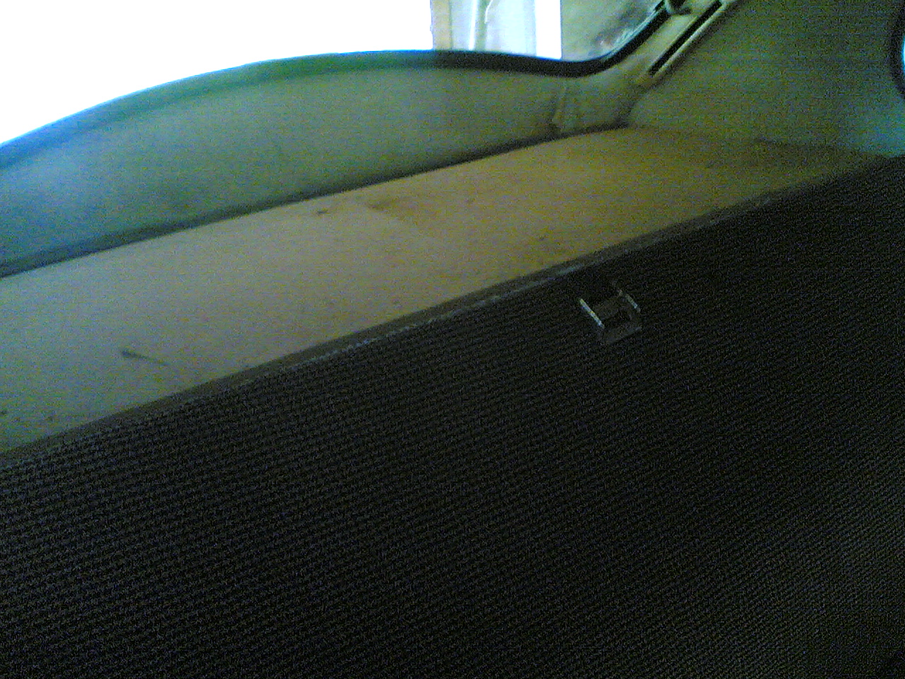

Idag har jeg laget hattehylle til bilen, den er kuttet ut i finér, eller sånn matriale som NEFAB kassene er laget av. denne skal senere trekkes med samme teppe som på gulvet bak. gjøre ikke det før jeg vet hvilke høyttalere jeg skal ha der pga. utskjæring i teppet osv. beklager litt dårlig bilde, det er tatt med mobilen inne i min mørke garasje.

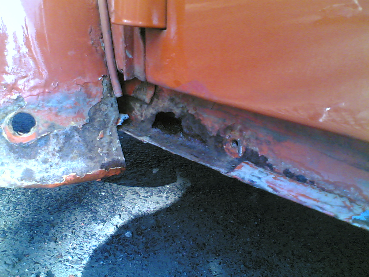

Nå har jeg kommet så langt at jeg skal begynne å fikse på kanalen som det er rustet hull i.. og jeg lurer på hva som egner seg best bortsett fra sveising, må eventuelt ta det om noen år når kanalen blir verre, for rusten er bare på siden og ikke under. Det jeg har tenkt er enten stål plast, glassfibersparkel, eller kjemisk metall.. noen formeninger om dette?
Nå ble jeg usikker her, er det dørstokken som er den bærende kanalen eller er det den som er helt under bilen? dørstokken/varmekanalen er jo en del av karosseriet og da kan det jo ikke være bærende?
  • 1 måned senere...
Har snakket med folk som har litt greie på disse bilene og har funnet ut at den ikke er bærende, må snart få lagt ut noen flere bilder av bilen siden den snart er klar for veien..
