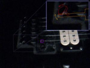

Tenkte jeg kunne skrevet en hel gjennomgang av strengeskift og stemming med Floyd Rose systemet. Kanskje noen får bruk for det. Steg for steg. Fargekodene skal passe til bildene.
Ved strengeskift:
1. Finn frem gitaren, nye strenger, en avbitertang og unbrakonøkler.
2. Skru opp strengelåsene på sadelen på halsen. Bruk unbrako nøkkel.
3. Stem alle strengene litt ned (Så slipper du at de flyr, på grunn av spenningen, når du fjerner strengene nede ved stolen).
4. Lås opp strengelåsene ved stolen med unbrako nøkkelen.
5. Fjern strengene.
6. Finn frem nye strenger. De floyd Rose systemene jeg kjenner til har ikke bruk for kula/ringen på strengen, men skulle det ikke være tilfelle, så sett den i sporet/lomma og ignorer punkt 6B.
6B. Bruk en avbitertang, klipp av kula/ringen på strengen. Brekk enden på strengen slik at den ser ut som en liten V.
7. Stapp strengen nedi festehullet, og stram til strengelåsen ved stolen. Pass på at strengen ligger nogenlunde parallelt med sporene på stolsadelen.
8. Strekk strengene opp til stemmemekanikken og fest som en vanlig gitar. Se bilde (fine s/v strektegningen min) som referanse hvordan du fester strengen.

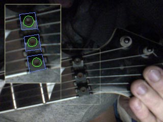

Stemming av Floyd Rose:
Dersom du ikke allerede har gjordt det, løs opp strengelåsene på halsen.
9. Sett finjusteringsskruene ca. midt på eller litt høyere, slik at du har litt å gå på når strengene gir etter senere. Grovstem strengene som du gjør med vanlig gitar.
10. Ettersom strengene er nye gir de litt etter i starten. Ikke fest strengelåsene ved halsen ennå. Hold over strengen på gripebrettet med venstrehånd, og dra (forsiktig) strengen ut fra kroppen med høyrehånden.
11. Stem om igjen, gjenta gjerne flere ganger.
12. Når du føler at stemmingen er sånn nogenlunde, skru igjen strengelåsene oppe på halsen. Som nevnt, pass på at du har satt opp justeringsskruene (de på stolen) slik at du har rom for å finjustere etterpå.
13. Når du klemmer til strengelåsene på halsen, blir strengene mest sannsynlig ustemt igjen. Nå må du ty til finjusteringsskruen.
14. Begynn med de tykkeste strengene, siden de drar mest i tremolo-systemet. Stram opp E strengen, så A, så D osv.
15. Siden strengene drar til seg stolen mer og mer etterhvert som du strammer, vil de andre strengene bli slakkere. Jobb derfor frem og tilbake til du har fått alle strengene korrekt.
16. Det var det. Nå har du fått satt opp og stemt strengene. Har du gjordt en nøyaktig jobb fra starten av, slipper du å stresse med å låse opp strengelåsen, og du kan bare finjustere med skruene på stolen.
