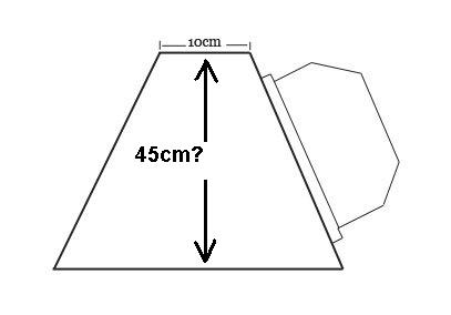

eyzo Skrevet 31. mai 2007 Skrevet 31. mai 2007 Skal til å bygge meg ny kasse i bilen.. Men denne gangen skal det være skrå vegg både fremme og bake.. Slik som dette: Så lurer jeg på hvordan jeg finner ut hva vinkelen er om f.eks. jeg skal ha en forskjell på 15 cm fra bunn og topp på hver side? Kassen skal være 45 cm høy som er greit.. Men frem og bakplaten skal jo være bøyd å da vil jo ikke kassen være 45 cm høy lenger.. Hvordan finner jeg ut lengden på de platene? Kassen skal være 40 liter og den skal være 40cm bred, 45cm høy.. Dybden skal være 40cm på bunn, toppen skal være 10..
cossiemk1 Skrevet 1. juni 2007 Skrevet 1. juni 2007 (endret) Slik som du har tegnet opp der, og jeg går ut fra at målene er innvendig, så blir den kassen der 45 liter, noe som bør bli bra med tanke på at elementet også tar litt plass... med mindre du har tenkt til å snu elementet (ser sånn ut) Eller har jeg missforstått noe nå? Endret 1. juni 2007 av cossiemk1

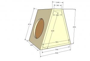

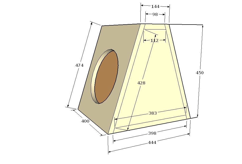

C-angel Skrevet 1. juni 2007 Skrevet 1. juni 2007 (endret) Hvis jeg tar utganspunkt i at målene dine er utvendige mål, og du benytter 22mm materiale, så vil det bli slik som på tegning. Vinklene i kassa vil være på 18.4 (71,6) grader. Alle målene er i mm. Endret 1. juni 2007 av C-angel

eyzo Skrevet 1. juni 2007 Forfatter Skrevet 1. juni 2007 Slik som du har tegnet opp der, og jeg går ut fra at målene er innvendig, så blir den kassen der 45 liter, noe som bør bli bra med tanke på at elementet også tar litt plass... med mindre du har tenkt til å snu elementet (ser sånn ut) Eller har jeg missforstått noe nå? 8754448[/snapback] Jeg har planer om å snu elementet ja.. Jeg skal ha to kasser ut i hver side.. Målene var utvendige mål.. Det jeg hadde å gå på! :b Høyden skal være 45cm ja, utvendig!
C-angel Skrevet 1. juni 2007 Skrevet 1. juni 2007 Hvis jeg tar utganspunkt i at målene dine er utvendige mål, og du benytter 22mm materiale, så vil det bli slik som på tegning. Vinklene i kassa vil være på 18.4 (71,6) grader. Alle målene er i mm. 8755332[/snapback] Laget du dette nå? Veldig bra Hvilket program bruker du? Etter mine beregninger blir denne kassen på 35,8 liter? Stemmer det? 8757714[/snapback] Tegnet den i google sketchup (gratis versjonen). Tok ca. 5 min. å tegne. Jeg beregnet ikke volume i kassen iom at du allerede hadde fastsatt mål, men 35.8 liter kan vel høres fornuftig ut det.

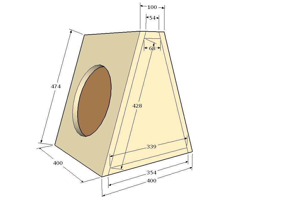

eyzo Skrevet 4. juni 2007 Forfatter Skrevet 4. juni 2007 (endret) Tegnet den i google sketchup (gratis versjonen). Tok ca. 5 min. å tegne.Jeg beregnet ikke volume i kassen iom at du allerede hadde fastsatt mål, men 35.8 liter kan vel høres fornuftig ut det. 8759427[/snapback] Kunne du ha tegnet en kasse til med litt andre mål om du er grei? Har funne ut at den blir litt for liten.. Kassen skal være 45cm høy, 40cm bred og nedre dybde skal være 44,4cm og topp dybden 14.4cm.. Dette er utvendige mål! Kassen skal da bli 36.134 liter med 22mm mdf. Fint om du kunne gjort akkurat som på den andre tegninga, med hvor mye vinkelen er osv Endret 4. juni 2007 av eyzo
C-angel Skrevet 5. juni 2007 Skrevet 5. juni 2007 Vinklene i kassa vil fortsatt være på 18.4 (71,6) grader.
eyzo Skrevet 5. juni 2007 Forfatter Skrevet 5. juni 2007 Vinklene i kassa vil fortsatt være på 18.4 (71,6) grader. 8785721[/snapback] Takker
