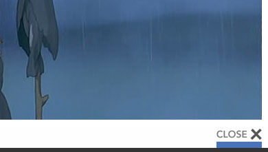

Trenger hjelp med koding (a + hoover)
Er litt fastlåst her.
a:hover {
color: #fff;
background-color: #4A75BB; }
Problemet er at denne effekten påvirker a-linkene i Lightbox. Jeg vil kun ha hovereffekten gjeldene for 1 , 2 , 3-linkene. Er ikke særlig erfaren med CSS ennå, så jeg trenger hjelp.
Har vedlagt to bilder som en hjelp til den som kan hjelpe.
Hva gjør jeg her?
Endret av wan
a:hover {
color: #fff;
Hva gjør jeg her?
8735177[/snapback]
