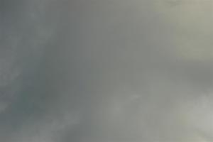

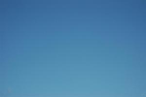

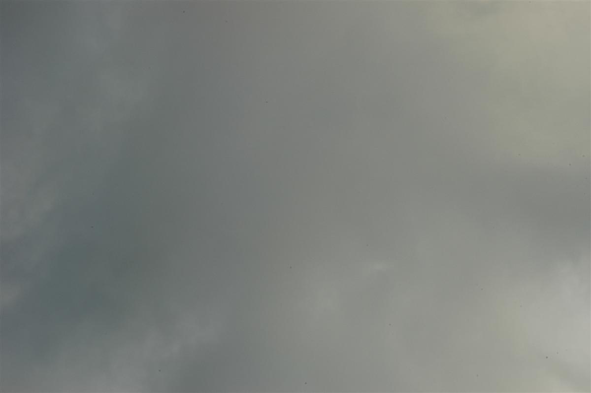

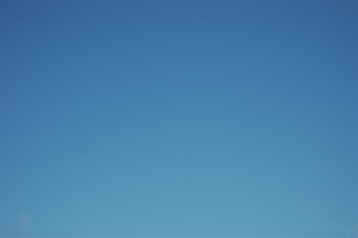

Petterahl Skrevet 23. juni 2007 Forfatter Skrevet 23. juni 2007 (endret) Nå har jeg tatt bilde av en hvit og blå vegg med minste blender, og ser at jeg har endel støv der.. Kjipt, men sant.. Hvordan kan jeg rense det? Ligger det forresten på spelet eller hva? Legger til bilder! Endret 23. juni 2007 av Petterahl
Petterahl Skrevet 24. juni 2007 Forfatter Skrevet 24. juni 2007 Hehe, nei ikke akkurat. Det var heller ett dårlig "prøvehvitveggbilde".
Black Star Skrevet 24. juni 2007 Skrevet 24. juni 2007 Du vil alltid oppleve litt støv om du bruker minste blender og tar bilde av en ensfarget, lys flate. En blå himmel er ofte det beste valget, da vegger og andre hvite flater kan ha støv eller flekker i seg selv, som lurer deg når du ser etter støv. Det støvet du ser på bildene dine der, er nesten noe du må regne med. Det er så godt som umulig å se på de fleste andre bilder, spesielt når du tenker på at du sjelden bruker minste blender. For det er på minste blender at du lettest ser støvkorn. Jeg tror dette støvet vil forsvinne når du bruker mer "normale" blenderåpninger. Men om det irriterer deg å vite at de er der (kjenner til det selv), så kan du prøve å blåse de vekk med en blåsebelg (IKKE bruk komprimert luft). Det kan jo fjerne det du har, men samtidig kan det føre til at andre støvkorn legger seg på sensoren. Uansett, helt klinisk rent for støv, kan du ikke forvente at en sensor er.
PMnormal Skrevet 24. juni 2007 Skrevet 24. juni 2007 Hvis du vil vite hva som virkelig er støv på sensor, og hva som ikke er det, kan du prøve følgende fremgangsmåte: Du stiller kamera inn på en litt lang lukkertid, f.eks. et sekund. Så beveger du kamera i ring over et lysbord. Da vil støvflekken vise seg som "striper". Selv har jeg 3 støvkorn som har klistret seg fast til sensor. I alle fall hadde jeg det sist jeg sjekket. De tre støvkornene gir jeg blaffen i foreløpig, men forsøker å unngå flere ved å blåse av sensoren inn i mellom med en ørepumpe fra apoteket. De av de tre kornene som vises på bilder med ensartet farge fjerner jeg med spothealing-brush i Lightroom eller PS.
Black Star Skrevet 24. juni 2007 Skrevet 24. juni 2007 Du stiller kamera inn på en litt lang lukkertid, f.eks. et sekund. Så beveger du kamera i ring over et lysbord. Da vil støvflekken vise seg som "striper".For å klargjøre det litt (jeg stusset litt selv når jeg leste dette). Når du beveger kameraet på lang lukkertid over et lysbord: Støv/flekker på lysbordet vil opptre som streker eller bli visket ut Støv på sensoren vil ikke bli til streker eller visket ut. Da ser du lett hva som er støv på sensor.
PMnormal Skrevet 24. juni 2007 Skrevet 24. juni 2007 Man ser forskjell på dem fordi støvkornene er veldig myke, i forhold til streken som kommer fra støv på lysbordet som er i fokus. Dessuten er de mye større, siden ørsmå støvkorn ikke synes likevel. Slikt har nok en gjennomsnitts sensor millioner av.
Petterahl Skrevet 24. juni 2007 Forfatter Skrevet 24. juni 2007 For å klargjøre litt hva jeg har tatt bilde av: Begge bildene er av himmelen, ett av skyer og det andre av en blå himmel. Begge er har 70mm og største blender (dvs. f29), og iso 200. Så dere mener at jeg ikke trenger å bry meg om det? I så fall, veldig greit for meg
