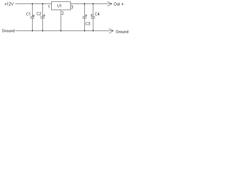

Seian Skrevet 29. mai 2007 Skrevet 29. mai 2007 (endret) Tenker på når jeg skal kjøre opp i løpet av uka, så trenger jeg en del musikk på turene fremover. Som avspillingsmedie har jeg en MP3-spiller som har en nokså god batteritid, men vil likevel være på den sikre siden og bruke lader. Som strømkilde ville jeg ha brukt røykkontakten (i mangel av bedre ord) i bila og på tradisjonelt vis ville det vært naturlig å bruke en inverter fra 12DC til 230AC også plugge på adapteret til MP3-spilleren, men mine år på elektro-orienterte kurs sier meg at det vil være bortkasta. Så da tenker jeg å sløyfe bort inverteren og heller satse på 12DC til 5DC, som MP3-spilleren min går på. Så spørsmålet er: kan jeg bruke denne kretsen? Trykk her for mer informasjon om kretsen. Jeg tenker da selsvagt å bytte ut 7809 med 7805. I manualen til MP3-spilleren står det at den trenger 5DC, 2A. Hva vil '2A' si? At strømforsyninga må forsyne spilleren med 2 ampèr? Endret 29. mai 2007 av Seian
GrH Skrevet 29. mai 2007 Skrevet 29. mai 2007 Tenker på når jeg skal kjøre opp i løpet av uka, så trenger jeg en del musikk på turene fremover. Som avspillingsmedie har jeg en MP3-spiller som har en nokså god batteritid, men vil likevel være på den sikre siden og bruke lader. Som strømkilde ville jeg ha brukt røykkontakten (i mangel av bedre ord) i bila og på tradisjonelt vis ville det vært naturlig å bruke en inverter fra 12DC til 230AC også plugge på adapteret til MP3-spilleren, men mine år på elektro-orienterte kurs sier meg at det vil være bortkasta. Så da tenker jeg å sløyfe bort inverteren og heller satse på 12DC til 5DC, som MP3-spilleren min går på. Så spørsmålet er: kan jeg bruke denne kretsen? Trykk her for mer informasjon om kretsen. Jeg tenker da selsvagt å bytte ut 7809 med 7805. I manualen til MP3-spilleren står det at den trenger 5DC, 2A. Hva vil '2A' si? At strømforsyninga må forsyne spilleren med 2 ampèr? 8728735[/snapback] ja den må forsyne spilleren med 2A Du må og huske at bilen får fort spenninger opp til 14v så du bør ha god kjøling på evnt Regulator. 7805 Holder ikke viss mp3-spilleren trekker 2 A 7805 tåler maks 1,5 A ( og viss du skal og ha 12-14v så blir den fort varm .. ) -Djgunnah
space17 Skrevet 29. mai 2007 Skrevet 29. mai 2007 Hvis MP3-spilleren er en "normal" handholdt sak trekker den helt sikkert ikke 2A i "normal" bruk (mindre enn 1/10 av dette høres mer sannsynelig ut). Det som evnt. trekker mye strøm er lading av batteriet men selv 2A her høres ut som god overestimering. Jeg ville prøvd å måle reelt forbruk med et multimeter ved bruk av adapteren. Kan du forskyne spilleren via USB? Finnes en del sigaret til USB overganger. bl.a. hos ClasOhlson. Kretsen du har tegnet vil kunne brukes. Det finnes 7805'er som kan levere 2A. F.eks. hos ELFA Veldig riktig som Djgunnah skriver at 7808-en vil utvikle mye varme hvis den trekker mye strøm så jeg ville målt strømtrekket. For at utspenningen fra 7805 skal være stabil må den ha en minimumslast så det ville være praktisk å koble på f.eks. en lysdiode på utgangen som både trekker litt strøm og som viser at enheten er på. Hvilken type spiller er det du har? space

Nettulf Skrevet 29. mai 2007 Skrevet 29. mai 2007 Hei. Regner med at strømforbruket vil i snitt holde seg så lavt at spilleren ikke vil tappes for strøm så lenge den er tilkoblet USB med 5Volt 500mA. Så da er nok den 12V til USB laderen det enkleste. Finner forøvrig en Hama USB lader hos PCutstyr for 61 kroner. Er samme funksjon som den fra Clas Ohlson. Vil du lage noe selv blir det neppe billigere, men du kan få en lader som gir 2A og lader raskere hvis batteriet er tomt. Kan f.eks. bruke LM 2576 som er en switch regulator. Koster litt mere enn standard 7805 og trenger noen flere komponenter for å virke. Fordelen er lite varmetap og høy strøm ut, opp til 3A. Kan finne deler og datablad med forslag til kretser hos ELFA her. Bruker du en 7805 må du ha en ganske bra kjøleplate, da det skal ledes bort ca. 15W varme ved 2A utgang. Nettulf

Seian Skrevet 2. juni 2007 Forfatter Skrevet 2. juni 2007 (endret) Har sittet og puslet litt med LM2576, men får ikke så mye nytte av å sitte og lese databladet ut og inn. Har googlet litt og funnet noen greie artikler, blant annet denne. Lurte på om noen kunne hjelpe meg og koke sammen et lite skjema med overskuddsberegninger. Det hadde nok spart meg tid og hodepine . Datablad til LM2576 Edit: Tenkte litt på dette med at det er 2A som batteriet i bilen må forsyne spillleren; er det noen fare om at bilbatteriet kan gå tomt? Endret 3. juni 2007 av Seian
