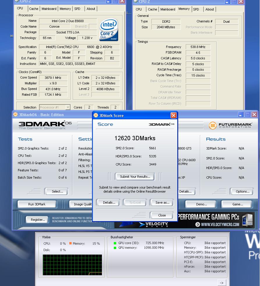

Da har jeg endelig fått satt sammen denne maskinen. Og det er jo nesten litt morsomt men min Idle temperatur lå i går da jeg testet litt på 41 grader!
Akkurat det samme som hos deg det jo. Det høyeste jeg registrerte under 3DMark06 var 49 grader, og selv om dette jo vil variere litt etter vanntemp er jeg veldig fornøyd med resultatet. Det er vesentlig bedre enn på X1800XT med samme blokk.

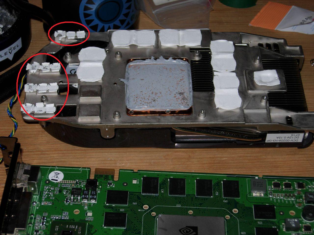

Må si det var litt av en rensejobb på dette kortet, det blir ikke akkurat færre kontaktpunkter på disse skjermkortene etterhvert, og selve hovekjernen var jo enorm :dribble:
Nå klippet jeg bare til små striper av kjøleleder-tapen og la kun på de områdene merket med rødt på orginalkjøleren på bildet. Det var det du også gjorde i din siste revisjon av blokkmontering eller?
Det ser i alle fall ut som jeg har fått god kontakt hele veien, og jeg tror dette skal bil bra. Har ikke fått testet noe klokking av grafikk enda, og det tar jo også litt tid før Arctic Silver (som jeg har brukt) legger seg skikkelig.
Men fikk i alle fall klokket E6600 til over 4Ghz (1M SuperPi stabil... :p ) så det ser jo lovende ut syns jeg.
Men hva bruker du for å klokke grafikk-kortet, og temperaturavlesning?
Jeg har bare såvidt testet litt med orginal luftkjøleren med Coolbits reg-filen, og for eksperimentering er det jo greit nok, men vil jo beholde klokken når jeg kommer frem til passende fart. Sist jeg hadde Nvidia (6800GT brukte jeg først Nibitor til biosflash, og Rivatuner for Windows- klokking, men har ikke fulgt med i hva som er lurt med 8800 kortene.
I Windows Vista ser det ikke ut som noe fungerer skikkelig når det gjelder klokking. Men du bruker kanskje XP?

Jeg bruker ATI Tool for klokking, supert verktøy der du kan sjekke etter artifacts sammtidig. Kan også sette profiler som lastes ved oppstart om man vil.
Ble vel veldig lik montering ser det ut som ja, brukte også bare de lappene på områdene du har indikert. La også på arctic silver på minnet, men jeg måtte trykke litt på kortet for å få god kontakt mellom kjøleren og minnet.
Kortet går fint på 620 / 1000
Lykke til med klokkingen.
Aha, kjenner jo godt til ATI-tool, men viste ikke at det også var egnet på Nvidia. Ser desverre ikke ut til at det virker i Vista dog, i alle fall crasher det med en "gråskjerm" (faktisk, ikke blå) på HTPC'n min som X1800 kortet står i nå.
Men det kommer vel etter hvert som vista og drivere kommer seg ut av beta-stadiet... Og eneste spill, og dermed et ønske om klokking jeg bruker under Vista er FSX, og der er det cpu kraft som gjelder, ikke så mye grafikk-klokk.
Men da skal jeg teste litt med ATI-tool, takk for tipset :)
Da har jeg fått svingt meg litt med ATI- Tool, og systemet virker meget klokkevillig. Temperaturen med denne FX blokken er jeg også svært fornøyd med.
Den lå nå med en klokk på 725/1100 på ca 50 grader under testene i 3DMark, og sammen med en god cpu-klokk fikk jeg da pisket frem 12.620 poeng i 3DMark06
Klikk for å se/fjerne innholdet nedenfor
Så da er det ikke noe å si på ytelsen til denne blokken i alle fall. I praksis for daglig bruk vil jeg jo gå ned en del på klokken, og opp noen grader på temperaturen, siden jeg som nevnt vil ha et stille system uten radiatorvifter på full fart. Men syns alltid det er litt gøy å teste hva ny hardware er god for helt mot grensene.
Når begynner du å få feil i ATI- Tool da lerun, har du testet det enda?
Har intrykk av at for minnet er det greit å finne ca max fart med testen, men kjerneklokk virker til å bil "godkjent" både i ATI- Tool og i Nvidia driverens klokketest (Cool bits reg filen installert) selv om klokken er for høy for feks 3DMark06... :)
