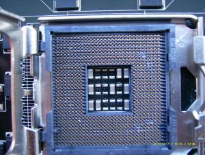

PanzerLoco Skrevet 21. mai 2007 Forfatter Skrevet 21. mai 2007 Her er bildet av sokkelen... Pastaen er representert i form av dei grå feltene...
_sindre_ Skrevet 21. mai 2007 Skrevet 21. mai 2007 (endret) Her er bildet av sokkelen... Pastaen er representert i form av dei grå feltene... Det var jo ikke så mye, jeg ville prøvt å fått det værste bort med litt løsemiddel på en q-tips, latt det tørke godt, og så testet igjen. Endret 21. mai 2007 av _sindre_
PanzerLoco Skrevet 21. mai 2007 Forfatter Skrevet 21. mai 2007 Ja men eg kommer ikkje inn mellom pinene med q-tipsen Kom vi fram til rødsprit eller whitesprit her?
Yoruk Skrevet 21. mai 2007 Skrevet 21. mai 2007 (endret) Isopropanol er tingen... det finner du i mange produkter, bl.a. neglelakkfjerner. Isopropanol er bra fordi alkoholen fordamper og ligger ikke igjen på komponentene. Q-tips er ikke det beste å bruke heller, siden bomullen ikke sitter godt nok fast på den. Jeg ville heller prøvd å klippe til og forme et kaffefilter dynket i litt isopropanol og fjerne det på den måten. Endret 21. mai 2007 av Yoruk
PanzerLoco Skrevet 21. mai 2007 Forfatter Skrevet 21. mai 2007 Takker for svarene og krysser det eg har å krysse for at dette går! Skal oppdatere posten seinare til dei andre der ute som kommer opp i samme knipa... om det er mulig
Gjest Slettet+6132 Skrevet 21. mai 2007 Skrevet 21. mai 2007 (endret) Mye svar her, men ingen som har fått med seg hovedgrunnen til at hk for S775 leveres med bekyttelseslokk over sokkel. Jeg kan tydelig se at flere av pinnene har blitt "skjøvet" ut av stilling da du mistet CPU på/i sokkel. I tillegg har du brukt tannpirker som ikke er heldig, da disse pinnene er svært sårbare for mekanisk påvirkning. Var selv uheldig med ett demokort for en tid tilbake = søpla/lærepenge. Jeg er stygt redd for at ditt hk nå er "gjennvinnings-materiale". Edit: Var kanskje litt rask med å tolke bildet, så det kan hende jeg har sett feil. Endret 21. mai 2007 av Slettet+6132
