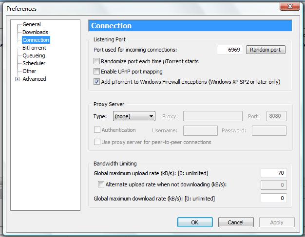

På uTorrent har jeg valgt port 6969...

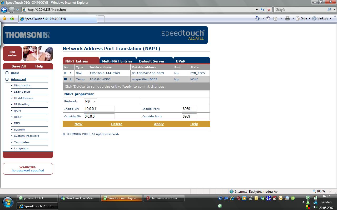

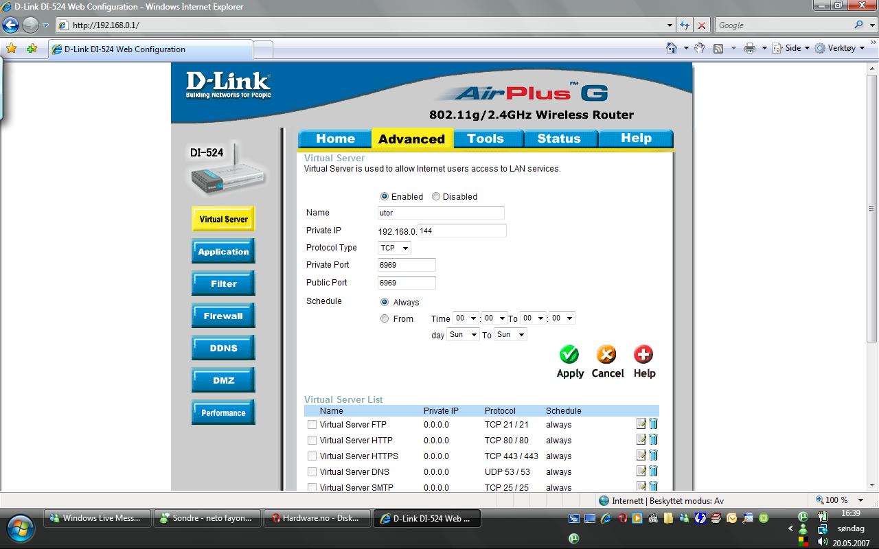

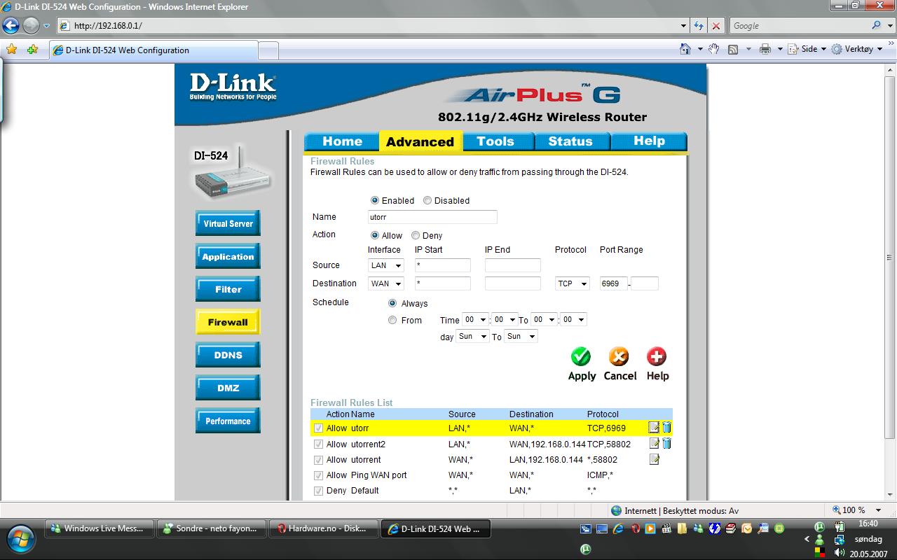

Her er screenshots av både router og modem
