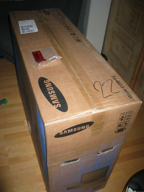

BanAnus: Du etterlyste bilder. Dette er noen bilder jeg tok av den andre TV'n jeg mottok fra Itegra. Har andre hatt samme erfaring med produkter som åpenbart har vært åpnet tidligere?
Jepp :( 2 stk 37" Samsung LCD'er fra Elkjøp så ut som de var godt brukt, noe de ikke var, men av en eller annen grunn så det slik ut. TV'ene var nettopp kommet til butikken, noe man kunne se på merkingen på kartongen. Begge tvene jeg fikk var støvete, skitne, fulle av fingeravtrykk, både på panel og på kant rundt på pianolakken og inneholdt en del riper i pianolakken. Det hele så ikke videre pent ut. :( Selgeren avr ikke videre happy med at jeg returnerte 2 tver, men det gir jeg beng i, når jeg kjøper en vare skal den vær strøken.
Bare for å svare meg selv jeg også, for nå koker det rimelig i toppen her. Fikk idag levert en nytv, en Samsung M86, denne gang fra Komplett, etter at jeg gav opp Elkjøp etter 2 tver, og tror du ikke denne så like !"#¤%& ut. Den ble levert av Posten og emballasjen var passe herpa, emballasjen hadde ikke stropper rundt, original tapen var åpnet og passe dårlig sammenlappet, tven full av fingeravtrykk på panel og kant rundt, og for å gjøre det hele komplett, detvar ingen manual/fjernkontroll etc i pakken. dessverre var dette etter at Komplett hadde stengt for dagen, men de skal få høre det i morra det er sikkert og visst. Nå beynner jeg å bli LEI! :(
Da var Posten her med ny tv fra Komplett og de tok med seg det gamle, men sagaen fortsetter. Tven var pen fysisk, bare små antydninger til fingeravtrykk på panelet, men baklyset er helt forferdelig, halve panelet på høyre side ser ut som en opplyst fotballstadion, og lyser som bare det selv med backlight på 0, mens venstresiden er slik det skal være. Halve skjermen er sort,mens resten er hvit. Vet ikke om jeg skal le eller gråte nå...

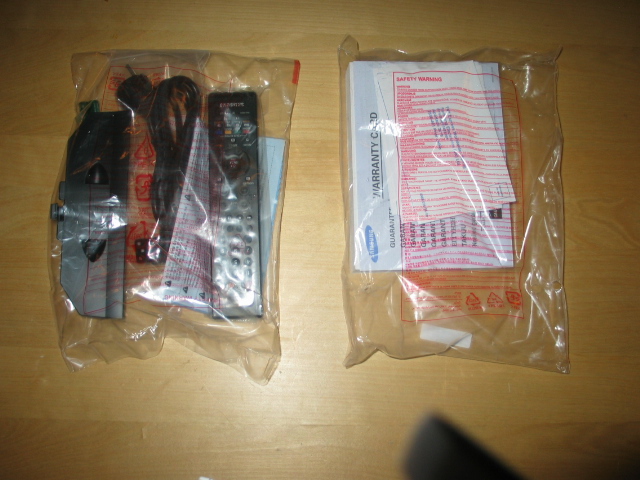

Esken så pen ut ved ankomst, men var åpnet fra AVHIFI sin side for å legge oppi en HDMI kabel jeg også hadde bestilt. Nå er ikke jeg noen ekspert på slike kartonger, men det var ingen bånd rundt esken, men noen plastlåser midt på sidene. Alt inni virket helt nytt, med plastfoliebelegg etc. Alle manualer, ledninger og fjernkortroll i sammensveiste poser.
