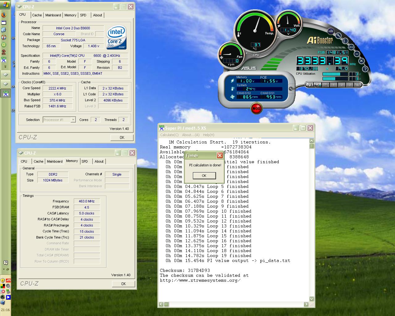

tore_v1 Skrevet 10. mai 2007 Skrevet 10. mai 2007 (endret) Jeg er ganske grønn på dette med klokking, men lærer fort. Jeg sliter dog med litt stabilitetsproblemer, og trenger litt hjelp fra dere her ute som jeg vet har peiling så det suser. Linker til hw'en jeg jobber med: Corsair Dominator TWIN PC9136 Asus P5W64-WS Pro Cpu er en E6600, sjekker vet det er en B-stepping, sjekker resten av detaljene når jeg skal montere ny radiator om en uke. Disse delene skal nå langt! Men, jeg kjører foreløpig med stock volt på alt, annet enn minnet som får 2,2v og cpu som får 1,4. Resten er standard. Jeg sliter med stabilitetsproblemer nå. Jeg ligger på 350*9 = 3,15, med en fsb på 1401, og minnet kjører på 1050 mhz, rundt regnet. Altså under stock. Hvor skal jeg sette opp spenningen for å øke stabiliteten? Jeg antar at det ikke er cpu som skaper bryderiene, ifg Stoolman som jeg kjøpte den av så er den god som gull, og han har hatt den over 5ghz. Derfor antar jeg at hk skal ha mer spenning et sted. Takker og bukker for alle innspill som gir litt fler PPD med Folding@Home, og ikke minst, en fps mer i BF2 og kanskje en liten innsnevring av tiden på 1M i SuperPi.. EDIT: Da har jeg skrudd opp spenningen på NB. Dette gav meg en tilsynelatende stabil klokk med 370*9 = 3,33ghz. SuperPi på 15,454 Endret 10. mai 2007 av tore_v1

tore_v1 Skrevet 11. mai 2007 Forfatter Skrevet 11. mai 2007 Jeg skrudde den opp ett hakk, som, om jeg ikke husker helt feil, skal gi 1,5V. Jeg har 0,2 eller 0,3V å gå på i alle fall, så jeg kan gå høyere der. Når du sier 1:1 på minnet, betyr det at jeg skal kjøre minnet på 1400mhz? Jeg kan ikke veldig mye om hvordan det blir regnet ut. Når kjører jeg med 370mhz, mener du at jeg skal kjøre hastigheten på minnet lenger ned, slik at de 463mhz som cpu-z viser skal bli 370 slik at de to frekvensene blir like? Systemet har stått i hele natt med FAH SMP-klient, og ligger nå på rundt 47 grader. Skal bytte ut radiatoren og oppgradere vannkjølingen en del ila den neste måneden, så jeg tror nok at den temperaturen blir lavere med en Extreme2 radiator sett opp mot en Reserator.
