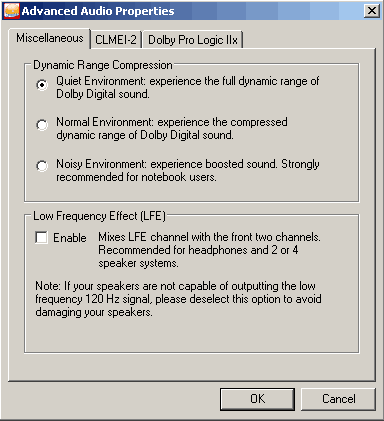

Nesten flaut det her... -men tusen hjertelig takk for utenforstående vurdering, -jeg hadde aldri trodd CyberLink kunne kødde til lyden, og min forundring var stor da de to nye DVDene var så forskjellige...
Etter dine siste resonnementer prøvde jeg VLC-spilleren, InterVideo og et par andre, -og sant som du har sagt; lyden var perfekt. -også på Pans Labyrint.
20 minutters research senere fant jeg ut at jeg en eller annen gang i installasjonen har svart JA til at maskinen står i et "Noisy Enviroment", og dermed takket ja til at CyberLink la til en "Dynamic Boost" som angivelig skal hjelpe bl.a. bærbare datamaskiner å gjengi Dolby Digital (!) -ikke rart den dynamikken ikke var helt skreddersydd til mitt multitusenvisavkroners 7.1 anlegg :)
Etter jeg satt Cyberlink til å operere i et "Quiet enviroment" er lyden nå perfekt på alle DVDer jeg har forsøkt. Tusen takk igjen for hjelp til å peke ut favorittprogrammet mitt som synderen, ville aldri kommet dit på egen hånd.
PS: Eneste logiske forklaringen på at jeg mener Nad DVDen og Recieveren tullet på samme måte må være at jeg husker feil fordi det er så lenge siden jeg brukte Nad DVD-spilleren (gammel mann vet du...)
God helg! Jeg gleder meg til å se hele Pans Labyrint med ordentlig lyd :)
Hvis noen skulle være like gamle som meg, ligger innstillingen under "Miscelaneous" under "Advanced" i Audio-menyen i CyberLink PowerDVD:
