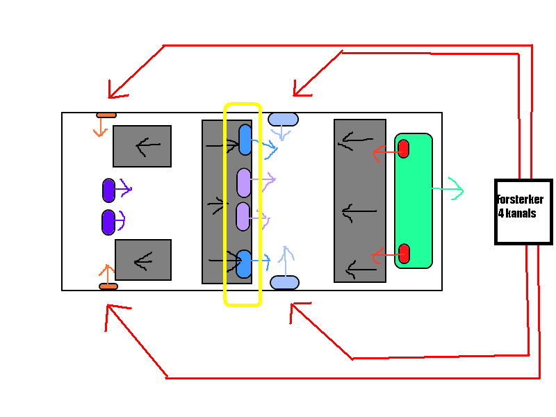

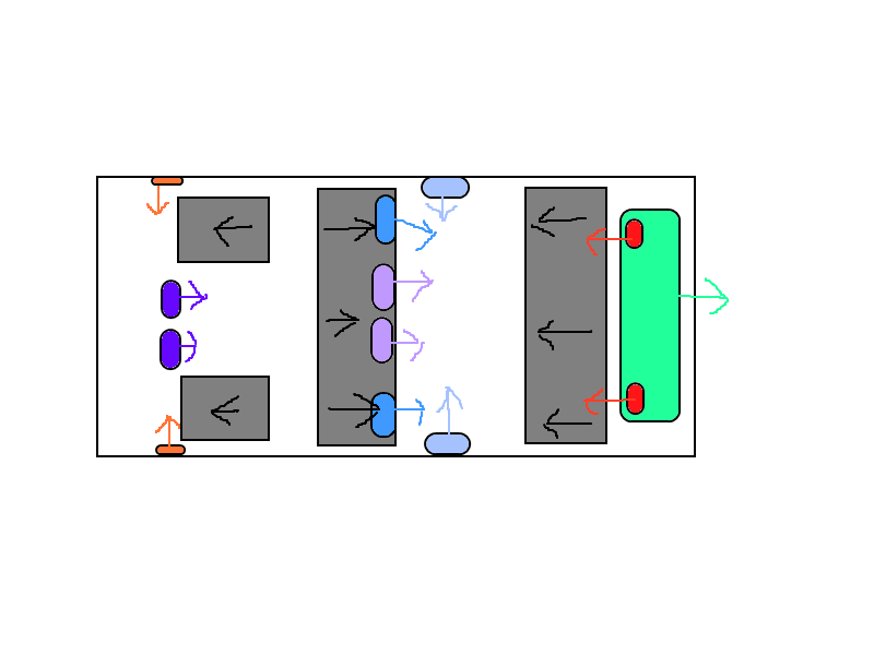

orginal Skrevet 7. mai 2007 Forfatter Skrevet 7. mai 2007 (endret) Takk for svar... Du har vel noen gode poeng der. Det kan vel nevnes att dette er er "fæstbil", som etterhvert vil få to sofaer bak. Se den vedlagte tegninga... Basskassen (grønn) og høyttalerene på toppen av den (+-60 cm over bakken) skal være sånn (iallefall ca slik) Men resten er jeg usikker på. Hva med bare det bak, pluss et godt frontsett (drevet av samme 4-kanaler som 6x9erne)? Eller et billig frontsett (drevet av CD-spilleren) og to ekstra 6x9 (drevet av samme forsterker som de andre 6x9)? Isåfall, hvilken av de blå/lilla plassene er best? Evt andre... Edit: De lyseblå som står mot hverandre kan plasseres i knehøyde, resten må være nesten nede ved gulvet (Under setet)... De grå firkantene er selvsagt setene, og pilene på de viser hvilken vei passasjerene sitter i de ulike setene.. Forresten er det nesten like viktig med god lyd bak der i "sittegruppen" som foran... Endret 7. mai 2007 av orginal

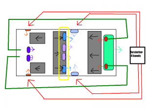

Leeland Skrevet 7. mai 2007 Skrevet 7. mai 2007 Jeg ville koblet frontsett på forsterker for å få god lyd når jeg kjører... Se min redigerte tegning... De 4 elemente markert med Gult kan du jo eventult drive med spiller / eller en annen forsterker. De høytalerene som sitter i dasjboardet / midtkonsollen vil jeg droppet - vil bare ødelegge stereobidlet uansett.

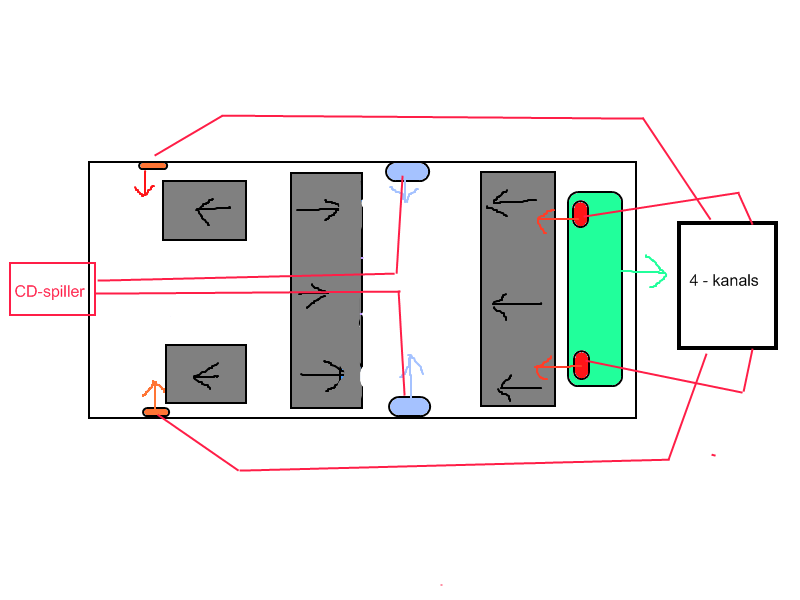

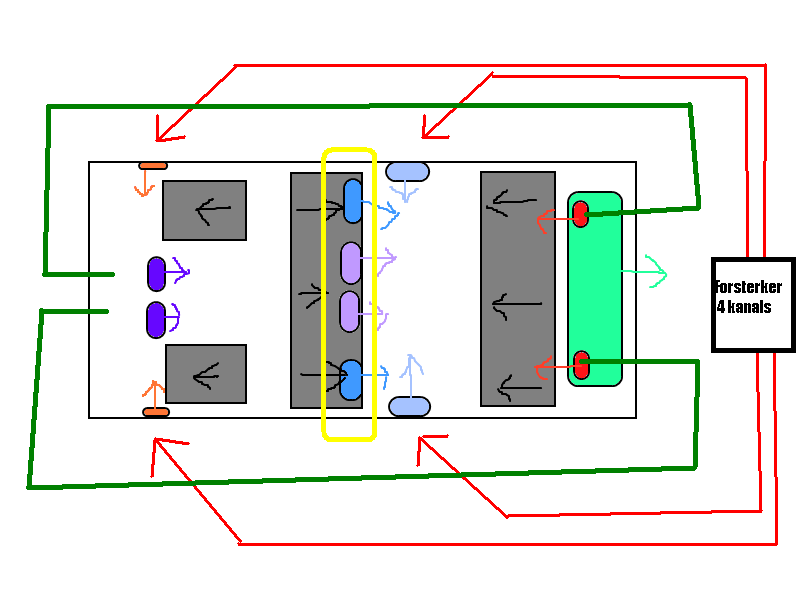

orginal Skrevet 7. mai 2007 Forfatter Skrevet 7. mai 2007 Beklager: Skrev litt utydelig lengre oppe her ser jeg, men meninga var at jeg skulle ha et sett bak der koblet på den 4-kanaleren, og ET av de blå parene (altså entn de lilla i midten på setet, de ute ved kanten på setet, de i veggen mot hverandre ELLER de forran i dashen) evt frontsett. Men du mener altså at man vil få best lyd ved å ha et skikkelig frontsett forran, og 4 6x9ere, hvorav et sett er på CD-spilleren, og et på forsterkeren? Se tegninga...
Leeland Skrevet 7. mai 2007 Skrevet 7. mai 2007 Beklager: Skrev litt utydelig lengre oppe her ser jeg, men meninga var at jeg skulle ha et sett bak der koblet på den 4-kanaleren, og ET av de blå parene (altså entn de lilla i midten på setet, de ute ved kanten på setet, de i veggen mot hverandre ELLER de forran i dashen) evt frontsett. Men du mener altså at man vil få best lyd ved å ha et skikkelig frontsett forran, og 4 6x9ere, hvorav et sett er på CD-spilleren, og et på forsterkeren? Se tegninga... 8559426[/snapback] jepp... men da ville jeg koblet det slik som dette: Fordi det er lyden som kommer i fra sidene de i sittegruppen vil få "riktig presentert" og derfor er det den det er viktig at får best levevilkår (forsterker). De bak blir liksom "feil lyd" for halve bilen uansett hvordan du vender og vrir på det... Så de ville jeg nedprioritert.
