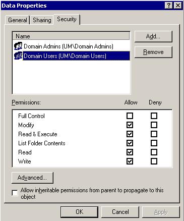

Gunn@r Skrevet 2. mai 2007 Skrevet 2. mai 2007 Viss man ikke sharer et område/en katalog på serveren, kan brukeren likevel få tak på det? Viss jeg har ei mappe som heter Test og som ligger under D-disken på serveren som heter nils, der Domain Admins har full tilgang (huket av på alt under Allow), og Domain Users har så og si full tilgang (huket av på alt under Allow, unntatt på Full Control), og mappa ikke er delt/sharet: Hva om en bruker som er medlem av gruppa Domain Users skriver inn \\nils\test eller noe sånt...vil den brukeren få tak på den mappa? siden den ikke er sharet lissom. men brukeren har jo fulle rettigheter også så...utenom den øverste under Allow (Full Control) uten at jeg vet hva det vil si.... Takker så mye for alle svar! Håper noen kan komme med noen utsagn iallefall...jo flere jo bere

Gunn@r Skrevet 3. mai 2007 Forfatter Skrevet 3. mai 2007 dette er ikke snakk om en disk som er sharet, men en katalog (mappe) som IKKE er sharet. På denne mappa er følgende grupper lagt til: domain users og domain admins (se vedlagt bilde i først post). Da mappa ikke er sharet, har den heller ikke noe share-navn, og man kan da ikke skrive inn $ bak for eksempel test, som er mappas navn, for å få tak på mappa! Men jeg lurer på om en vanlig bruker som er medlem av Domain Users kan skrive inn \\nils\test og alikevel få tak på mappa (se innholdet), selv om den IKKE er sharet, men man har jo rettigheter til å dette så...
sunnhetsmannen Skrevet 3. mai 2007 Skrevet 3. mai 2007 Men katalogen ligger på en disk. Og disken er mest sannsynlig allerede delt i et administrativt share. Bare prøv selv fra en maskin på nettverket. Skriv "\\maskinnavn\c$" Da skal det poppe opp spørsmål om brukernavn og passord, så sant du ikke er pålogget med administratorrettigheter. Dollartegnet ($) står forresten for ett skjult share. Du kan lage egne skjulte share ved å gi navnet på sharet, ett dollartegn på slutten f.eks: "skjultshare$" Ett skjult share vises ikke i normal utforsking av nettverk, når du f.eks. skriver "\\maskinnavn". For å komme inn på et skjult share må du skrive full sti manuellt. "\\maskinnavn\skjultshare$" Men for å svare på det egentlige spørsmålet ditt, så er svaret nei. Dette er lokale rettigheter. Og gjelder, lokalt... Dvs. brukeren må enten logge seg på maskinen lokalt. Logge seg på gjennom ett share, eller stjele harddisken og putte den i egen maskin.
