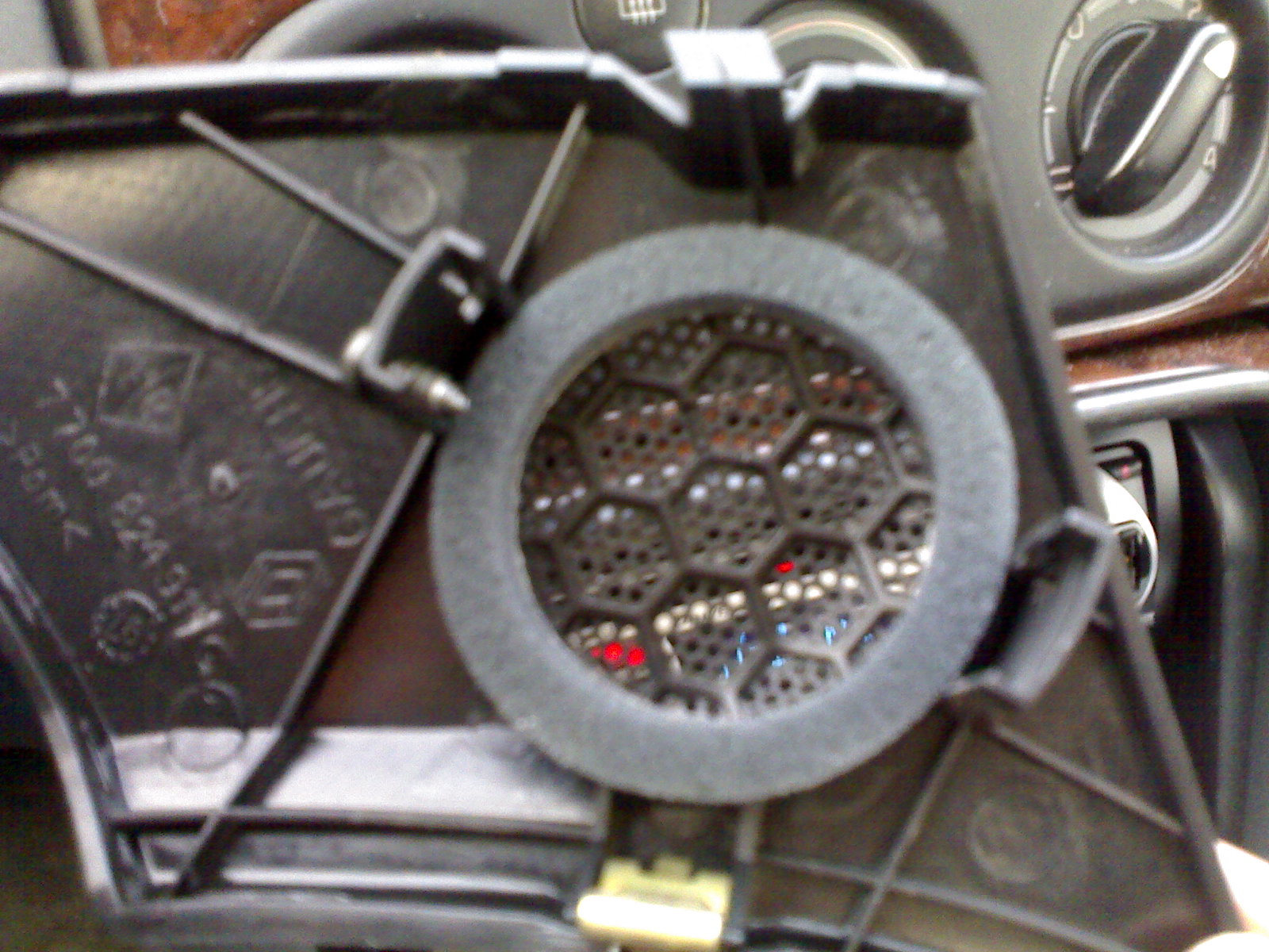

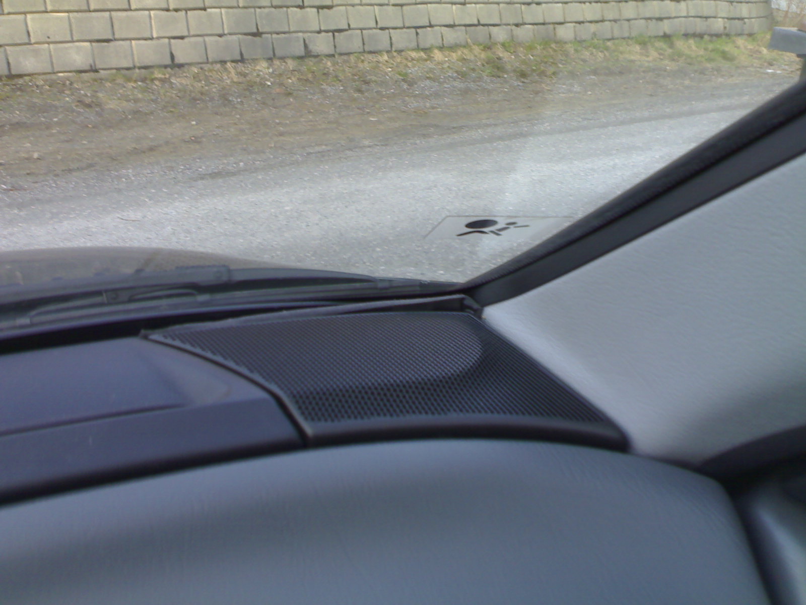

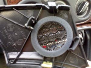

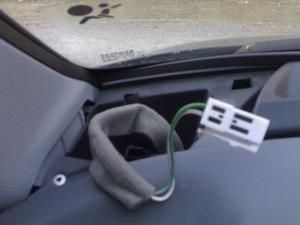

gxi Skrevet 25. april 2007 Skrevet 25. april 2007 Jeg har fra fabrikk lagt opp kabel til høyttalere på dashen. Fra før har jeg 4 høyttalere. 2 høyttalere i dørene fremme og 2 bak. Specs på det jeg har nå: Spiller: Sony CDX GT-410U (4x50W) Høyttalere fremme: 4ohm maks 30W Høyttalere bak: 4ohm maks 50W Så kommer litt av problemet.. Høyttalerkoblingen er koblet direkte i paralell mot alle de 4 mulige høyttalerplassene. Jeg klarer absolutt ikke å finne ut om spilleren jeg har kan takle 2ohm, som vil være tilfellet om jeg bare putter inn et par nye 4ohm-høyttalere i dashen. Alternativt kan jeg begynne å styre med å finne et sted å legge inn delefilter slik at kun diskanten går til høyttalerene på dash og resten til de i dørene, men det har jeg egentlig ikke veldig lyst til. Så neste problem.. hvor får jeg tak i høyttalere med en diameter på ca. 5.5cm som tåler helst 50W peak-effekt? Hva anbefales det at jeg kjøper? Anbefales det veldig i forhold til lydkvalitet at jeg bruker delefilter mellom de to høytalerene i hver kanal? .. vedlegger noen biler i tilfelle det kan være nyttig til noe.
gxi Skrevet 29. april 2007 Forfatter Skrevet 29. april 2007 (endret) Hm.. ble ikke mye svar her.. så jeg forenkler spørsmålet litt: Hvor får jeg tak i en grei høyttaler (for diskant) med diameter på ca. 2"/5.5cm? (4 ohm) Endret 29. april 2007 av jonepet

gxi Skrevet 29. april 2007 Forfatter Skrevet 29. april 2007 Det er 5.5cm diameter i den holderen. Jeg trenger ikke at den skal tåle så mye effekt i.o.m at jeg uansett vil bare kjøre diskanten på dem, og diskanten har lavere effekt enn bassen uansett. Jeg bor i Bodø og foretrekker egentlig netthandel fremfor fysiske butikker, selv om jeg vet det er et par stykker jeg egentlig kunne vært og besøkt.

gxi Skrevet 29. april 2007 Forfatter Skrevet 29. april 2007 Jeg har en i hver dør framme, og to på hatthylla bak, med andre ord totalt 4. Jeg hører tydelig at diskanten "forsvinner" framme, og det er vel fordi det kommer for lavt. Jeg hører tydelig mer av lyden bakfra en framme, selv om høyttalerene framme gir godt med bass. Jeg regner med at om jeg flytter diskanten opp på dashen skal det vel blir langt bedre.
