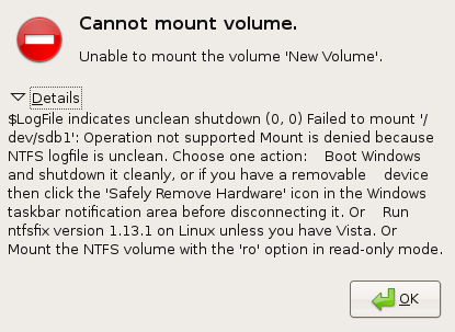

Betenkt Skrevet 22. april 2007 Skrevet 22. april 2007 (endret) Når jeg kobler til ekstern harddisk vil den ikke mounte. Hva er problemet? Kan være noe jeg har trykki før men det kan vel oppheves på en måte? EDIT: Ubuntu 7.04 Maxtor One-Touch III (eller lignende. Husker ikke helt fra jeg brukte Windows) Dell Inspirion 9400 Endret 22. april 2007 av Webmaster Esso

kommers Skrevet 22. april 2007 Skrevet 22. april 2007 (endret) Det står jo i feilmeldingen hva som er problemet og hvordan du kan fikse det. Den foreslår tre mulige måter å fikse/omgå problemet på. Den første måten krever at du har en maskin med Windows installert på. Den andre måten kan du gjøre fra GNU/Linux, men det forutsetter at du ikke har brukt (formatert?) NTFS-disken sammen med Windows Vista. Den tredje metoden bare omgår problemer, og gjør at du kun får lesetilgang til disken. Som det står: problemet skyldes at den er blitt montert en gang tidligere, uten at den har blitt avmontert på en riktig måte, og dermed vises den som "unclean". Endret 22. april 2007 av kommers

Betenkt Skrevet 23. april 2007 Forfatter Skrevet 23. april 2007 esso@esso-laptop:~$ sudo mount -t ntfs-3g /dev/sdb1 hd -o force $LogFile indicates unclean shutdown (0, 0) Failed to mount '/dev/sdb1': Operation not supported Mount is denied because NTFS logfile is unclean. Choose one action: Boot Windows and shutdown it cleanly, or if you have a removable device then click the 'Safely Remove Hardware' icon in the Windows taskbar notification area before disconnecting it. Or Run ntfsfix version 1.13.1 on Linux unless you have Vista. Or Mount the NTFS volume with the 'ro' option in read-only mode. Hva? Kjøre Windows da liksom? Denne disken har en knapp. Trykk av og den skal automatisk remove seg fra Windows...
