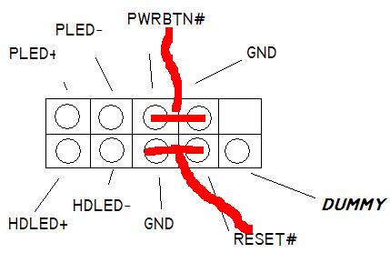

hokuspokus111 Skrevet 20. april 2007 Skrevet 20. april 2007 (endret) har et x-gear devil premod kabinett og et Asrock AM2 NF3-250 DDR2 SATA R 8CH LAN (AM2NF3-VSTA) Hovedkort. Men hvordan kobler man kablene fra front-panelet? lurer også på hvordan man kobler kablene fra reset og power knappene.. Kan noen hjelpe meg? Skønner ikke det som står i manualen. Dette er bildet av ossen man kobler det i maualen.. Endret 20. april 2007 av mikkello

hokuspokus111 Skrevet 20. april 2007 Forfatter Skrevet 20. april 2007 ossen kobler man til usb, mikrofon og lyd i frontpanelet da?

Gjest Slettet+6132 Skrevet 22. april 2007 Skrevet 22. april 2007 GND er oftest sort kabel. Det pleier å stå + og - på de sorte plastdingsene man kobler på så man vet hvilken vei de skal. USB passer ofte bare på en måte så den pleier å være grei. Det er ikke noe risiko ved å koble feil her, bare å prøve igjen hvis det viser seg å være feil. Her er det en pc-bygging-guide på det forresten: http://www.dinside.no/php/art.php?id=344689 8441669[/snapback] Men en jeg har snakket med på forumet sa at det kunne bli en kortslutning vis jeg kobla feil! 8443982[/snapback] Tokse sikter til JP16 (Fpanel-kontakt). Der kan du ikke gjøre noe feil som medfører kortslutning. Bare at LED's enten ikke virker eller lyser hele tiden. Med en USB-kontakt hvor det kommer 9 tynne ledninger som skal kobles rett (VCC1, VCC2, USB1-, USB1+, USB2-, USB2+, GND1, GND2), der kan du klare å "brenne av" både USB-port og HK dersom du er uheldig. Dersom ledningene er samlet i en kontakt så er sjansen atskillig mindre for å gjøre feil. @Tokse: Det er ikke slik at ledninger til -pol (JP16) er svarte. De kan være hvite, eller en annen farge. Kommer helt an på produsenten av kabinettet. (Her er det defintivit ikke noen fast standard). "Jord-ledninger" ellers (USB/IEE1394) er gjerne sorte, men ikke alltid. Les og lær manual(er) er resepten..
hokuspokus111 Skrevet 22. april 2007 Forfatter Skrevet 22. april 2007 Kan du ikke si hvilket som skal sammen?
Gjest Slettet+6132 Skrevet 22. april 2007 Skrevet 22. april 2007 (endret) Jo, det skal jeg (du får en 6'er i tegning) Tenk deg først at Pin-1 på USB-kontakt på hovedkortet er til venster øverst (tegningen din). Så er Pin-2 øverst til høyre. Dvs. 1-3-5-7 og 2-4-6-8-10. Usb-pwr1 = +VCC1 Usb-pwr2 = +VCC2 P-4(Data-)=-D1 (Data-) P-5(Data-)=-D2 (Data-) P+4(Data+)=+D1 (Data+) P+5(Data+)=+D2 (Data+) Gnd(jord)=Gnd1 Gnd(jord)=Gnd2 Som du kan se er det ett sett ledninger til USB port 4 (på ditt hk) nummerert med 1. Så er det ett sett til for USB port 5 nummerert med 2. Når du har gjort dette "noen" ganger, så kan du det utenat. (Men man foretrekker selvsagt kabinetter hvor disse ledningene er ferdig "montert" for deg i en kontakt). Endret 22. april 2007 av Slettet+6132
