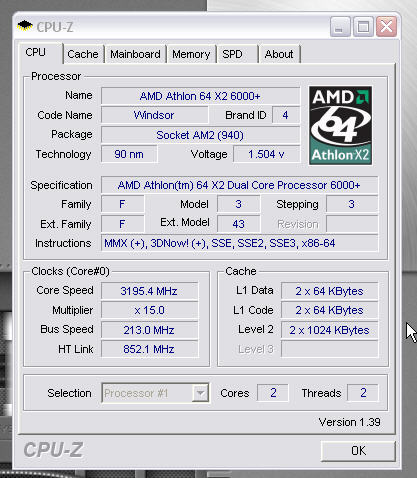

Brian Skrevet 20. april 2007 Skrevet 20. april 2007 Post et cpu-z bilde, så kan det være enklere å finne ut om det er feil med klokken.

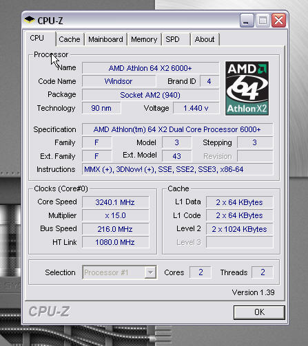

Mikkel_H Skrevet 21. april 2007 Forfatter Skrevet 21. april 2007 (endret) her er cpu-z: Ser at volt står som 1.4 bare... er det nok? Endret 21. april 2007 av Mikkel_H
Mikkel_H Skrevet 21. april 2007 Forfatter Skrevet 21. april 2007 Ser ut som om fps synker (i 3DMark06) når jeg klokker den Men i CSS merket jeg stor forskjell (positiv) En annen ting, når jeg kjører ntune (avvinnstalert nå da pc tryner med dette innstalert) på den optimaliseringstesten så freser den bussene fra 2000 opp til 3750 Kan en stille dette manuelt i BIOS?
Brian Skrevet 21. april 2007 Skrevet 21. april 2007 (endret) Det er tydelig at HT link er for høy, den bør ikke overstige mye over 1000mhz. Så sett ned den til 3x i bios. Endret 21. april 2007 av Brian_N
Mikkel_H Skrevet 21. april 2007 Forfatter Skrevet 21. april 2007 da ble det sånn på 4x (på 3x ble ht kun 695 ). PS! satte opp volt på cpu til 1.5
