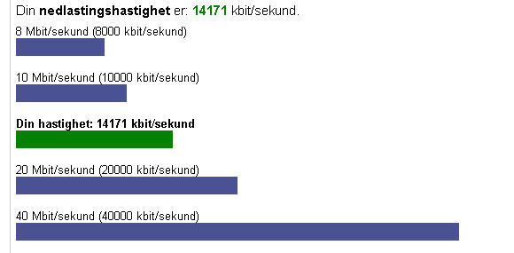

Har fått samme problem med min NGT Speedtuch ruter hjemme... Fikk rundt 18Mbit ned men så viker det som om rutern tryna så jeg måtte sette den opp på nytt, nå ligger den på 10.5Mbit :(
NGT har sendt ny ruter for å teste...
Har sjølv Tafjord-Mimer abonnement.
Min avstand til Sentral er 1720 meter.
Modemet syncer inn med : 16675 / 691
Kan legge til at eg har det nye Vood modemet med Software versjon 453W_B_S_3_0_2_GA
Sjå vedlegg for speedtest fra Hw.no
La også til Mimer sin eigen speedtest.

Der er farta oppe ja!! Mulig det kan vere sentralen som er overbelasta?..
