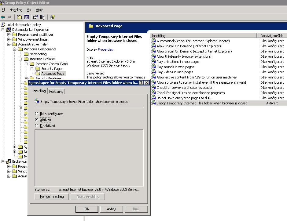

Jeg sitter på jobb og funderer litt på hvordan jeg kan endre størrelsen på Temporary internet files mappen. Jeg sitter og leter i Group Policy'en opp og ned men finner ingen ting....:(
Problemet er at mange brukere sitter på nettbaserte spill ol. som etterlater seg store filer i temp. og disse er ikke så lett å holde kontroll på ettersom det er Terminal Servere det er prat om.
Mappen pr. bruker er standard 800Mb, noe som er alt for meget i forhold til hva de trenger.
Håper noen kan komme med noen lure forslag til meg! =)
Fortsatte å lete og det lå jo rett foran nesa på meg!
beklager for dobbelposting!
Løst, steng tråden!
PS: legger ved bilde av løsningen hvis noen andre skulle lure på det samme
