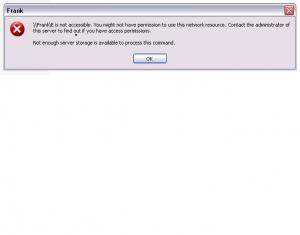

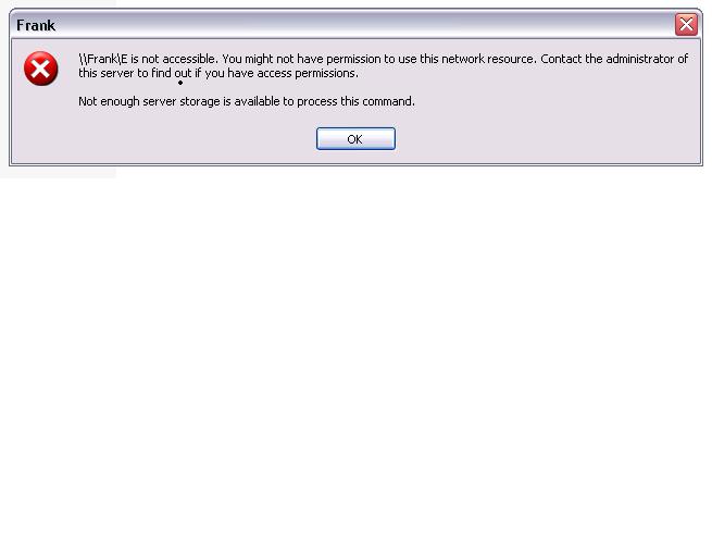

Olav O Skrevet 16. april 2007 Skrevet 16. april 2007 Jeg har et delingsproblem med en XP-maskin som jeg har satt opp som en slags server. Det er en maskin med litt store disker, hvor planen var at de andre maskinene i huset skulle kunne mappe seg på denne ved oppstart. Så langt har jeg dessverre ikke kommet. Selv om jeg deler diskene får jeg ikke aksess fra andre maskiner. Feilmeldingen er som følger: .... is not accessible. You might not have premission to use this network resource. Contact the adm...... The network path was not found. Jeg har selvsagt delt diskene, jeg får kontat fra vedkommende maskin og ut, men altså ikke andre veien. Er den noen haker som skal vekk ett-eller-annet sted i windows? Jeg er svært takknemlig for hjelp, jeg står helt fast.
-SoniX- Skrevet 16. april 2007 Skrevet 16. april 2007 Jeg har et delingsproblem med en XP-maskin som jeg har satt opp som en slags server. Det er en maskin med litt store disker, hvor planen var at de andre maskinene i huset skulle kunne mappe seg på denne ved oppstart. Så langt har jeg dessverre ikke kommet. Selv om jeg deler diskene får jeg ikke aksess fra andre maskiner. Feilmeldingen er som følger: .... is not accessible. You might not have premission to use this network resource. Contact the adm...... The network path was not found. Jeg har selvsagt delt diskene, jeg får kontat fra vedkommende maskin og ut, men altså ikke andre veien. Er den noen haker som skal vekk ett-eller-annet sted i windows? Jeg er svært takknemlig for hjelp, jeg står helt fast. 8399142[/snapback] hvis du setter alle maskinene i samme arbeidsgruppe og gir alle en fast ip, så tror jeg mye skal være gjort..
OldDuke Skrevet 16. april 2007 Skrevet 16. april 2007 (endret) Har du haket bort enkel fildeling under mappealternativer? Gjør det og du er "home free" Endret 16. april 2007 av OldDuke
Olav O Skrevet 16. april 2007 Forfatter Skrevet 16. april 2007 Jeg har alle maskinene i samme arbeidsgruppe, men har ikke lykkes med å "låse" IP-adressen fordi jeg mister kontakten med nettverket når jeg prøver dette. Hva er begrensningene og mulighetene innenfor manuell IP-adressering?
Olav O Skrevet 16. april 2007 Forfatter Skrevet 16. april 2007 Jeg fant løsningen, det var Symantec som hindret denne fildelingen. Jeg fant ingen måter å rette dette opp på, så jeg bytta antivirus-program i steden. Har fått anbefalt denne gratisprogramvaren av en IT-ansvarlig: http://www.majorgeeks.com/AVG_Free_Edition_d886.html Takk for hjelp, selv om det ikke hjalp..
