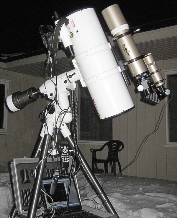

ThorBob Skrevet 18. april 2007 Skrevet 18. april 2007 (endret) Jeg bruker min D200 til bl a astrofoto, og har i denne sammenhengen koblet den til begge mine teleskop. Akkurat hvilke adpatere du trenger vil til en viss grad bero på hvilket teleskop du skal bruke, men for å fotografere s.k "prime focus" (mao direkte gjennom skopet, og ikke via okkularet), vil du først og fremst trenge en "T-Ring adapter" for Nikon. (f eks DENNE). Denne muliggjør sammenkobling av kameraets objektivinnfatning og teleskopets kamera adapter. Noen teleskop kommer med egen kamera-adapter som man kan skru t-ring inn i, mens andre må kjøpes separat. I noen tilfeller må man også benytte avstands stykker ("spacer's") for å oppnå fokus. Igjen avhenger dette av teleskopet. Til info bruker jeg min D200 på en Vixen 200 f4 (newtonian) reflektor, og en Skywatcher ED80 refraktor. Funker fortreffelig i begge tilfeller! Vedlagt følger bilde av D200 koblet til min Vixen reflektor; tragisk biledkvalitet, men det var jo noe mørkt ute da :!: Thor Endret 18. april 2007 av ThorBob
haakonts Skrevet 18. april 2007 Forfatter Skrevet 18. april 2007 Jeg bruker min D200 til bl a astrofoto, og har i denne sammenhengen koblet den til begge mine teleskop. Akkurat hvilke adpatere du trenger vil til en viss grad bero på hvilket teleskop du skal bruke, men for å fotografere s.k "prime focus" (mao direkte gjennom skopet, og ikke via okkularet), vil du først og fremst trenge en "T-Ring adapter" for Nikon. (f eks DENNE). Denne muliggjør sammenkobling av kameraets objektivinnfatning og teleskopets kamera adapter. Noen teleskop kommer med egen kamera-adapter som man kan skru t-ring inn i, mens andre må kjøpes separat. I noen tilfeller må man også benytte avstands stykker ("spacer's") for å oppnå fokus. Igjen avhenger dette av teleskopet. Til info bruker jeg min D200 på en Vixen 200 f4 (newtonian) reflektor, og en Skywatcher ED80 refraktor. Funker fortreffelig i begge tilfeller! Vedlagt følger bilde av D200 koblet til min Vixen reflektor; tragisk biledkvalitet, men det var jo noe mørkt ute da :!: Thor 8411780[/snapback] Det så tøft ut. Tror nok Vixen blir litt dyrt for meg, sikter mot noe litt enklere antagelig et refractor teleskop fra Orion eller Meade. Takk for inforamasjon rundt t-ring adapter, antar at et 80-100mm aperture refractor teleskop med en sånn på vil være bra nok for meg i første omgang. Tenkte å prøve meg litt på månen og nære planeter i første omgang og så se om interessen holder seg. Håkon
