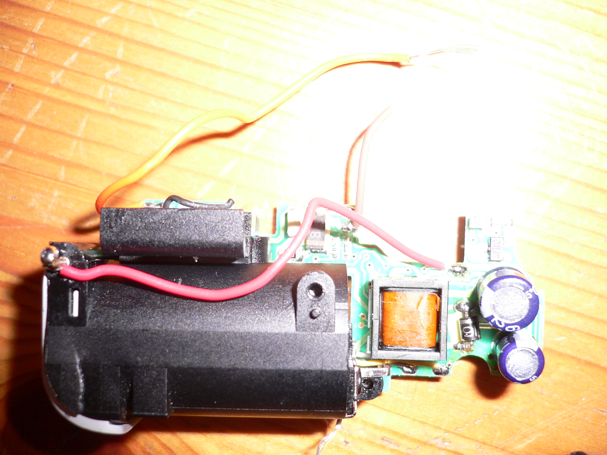

Jeg Har demontert et kamera, i håp om å kunne ta ut systemet man får støt av å ta i.

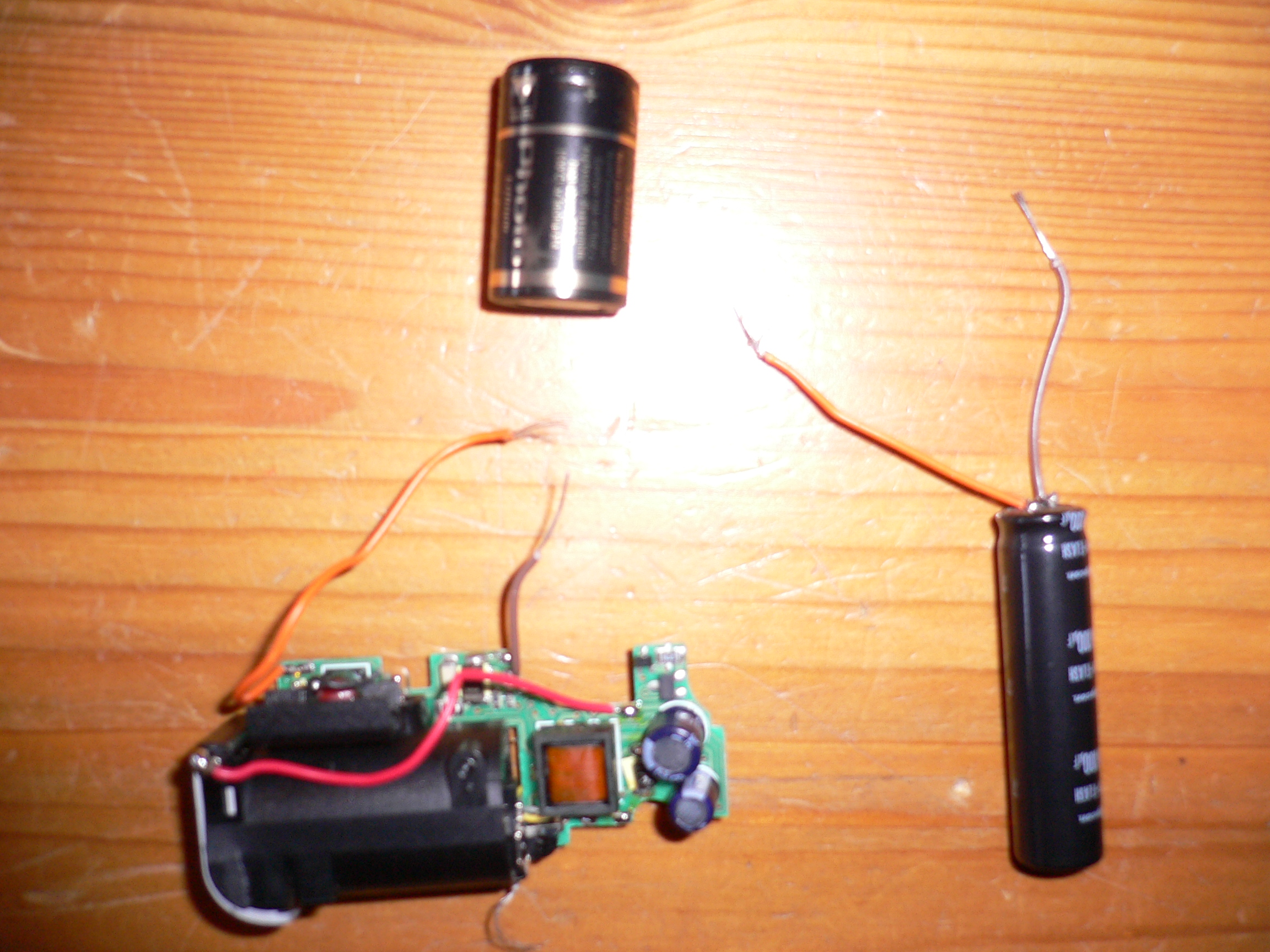

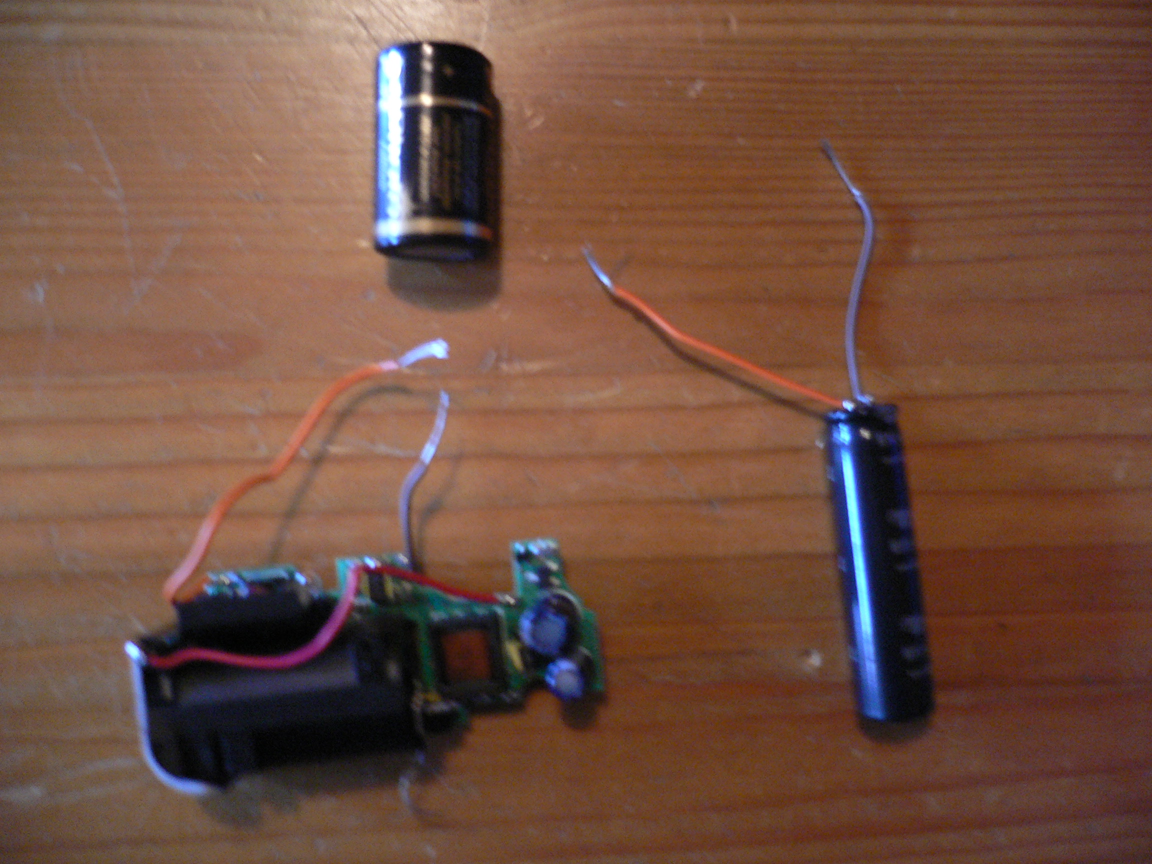

Jeg har tatt ut batteriet, en kanske stor kondensator og systemet som transformerer strømmen(batterihuset er festet til, den store svarte klossen).
Da jeg demonterte kameraet, var det ladet strøm i kondensatoren(klar til å blitze).
Ved et uhell tok jeg på dene, og skal jammen si den virker!
Er jo på 400volt, var i alle fall som et strømgjerde!
Det jeg håpet på, var å få ladet opp kondensatoren på ny.
Jeg prøvde å sette i batteriet, men får liksom ikke startet den.
Så jeg kunne trenge litt hjelp/ råd til hva å gjøre her.

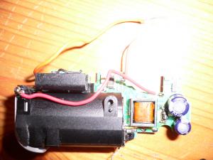

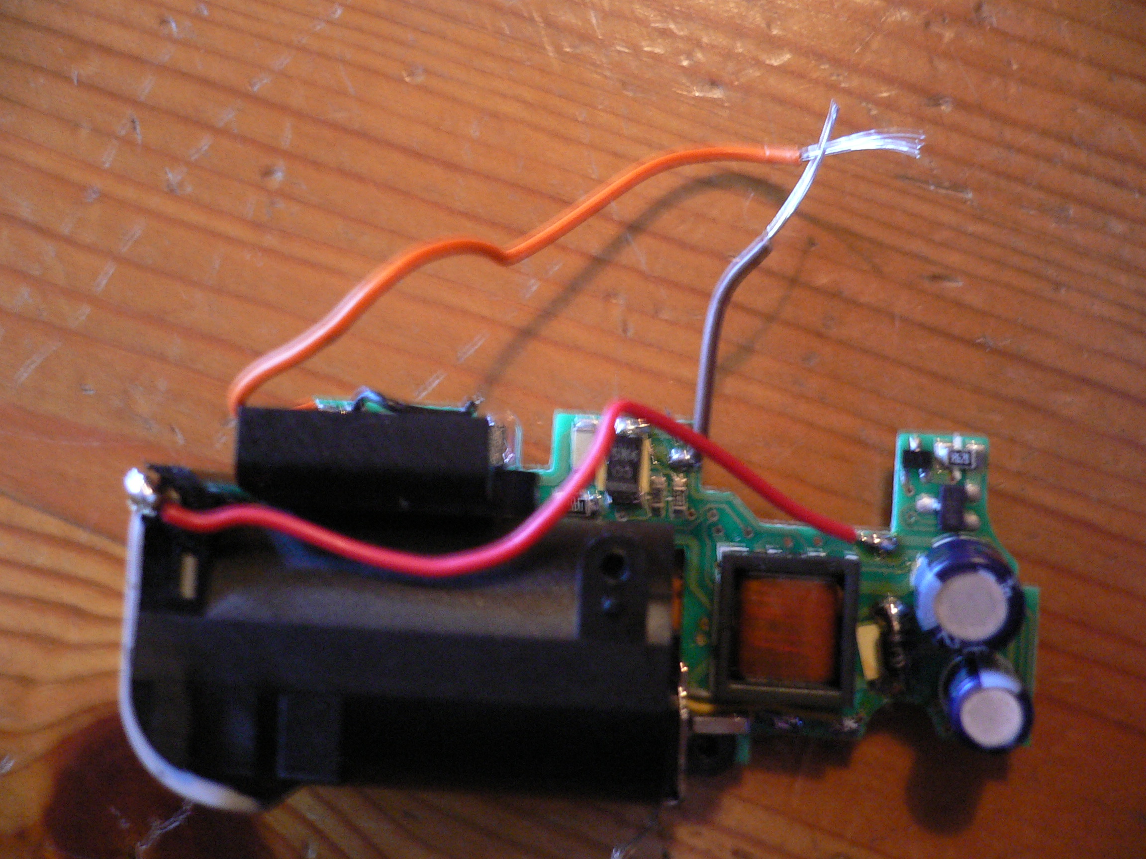

Noen bilder kan kansje være til hjelp:
Jeg fant ikke noe spole i det andre, tror kansje det er en spole i kretsen jeg har bilde av.
Må jeg kortslutte noe for at den skal lade seg opp, eller trenger den kansje et signal?
Du må koble kondensatoren på plass, der du demonterte den.
Litt dårlig bilde så ser ikke hvor loddepunktene er henn....
Den lille greie som ligner på spole er en trafo som sammen med resistanser lade opp kondensatoren.
Du kan parallell koble to ledere utfri samme punkt som kondensatoren er koblet eller demontere blitsen, under blitslampen er det sikkert to punkter du kan lodde ledninger på.
Har prøvd å koble kondensatoren på slik den var, og å ta på ledningene som går til kondensatoren når batteriet er i.
Problemet mitt er mer å "slå den på", noe som ikke skjer automatisk av å sette i batteriet.
Regner med det er en bryter på kameraet som må skrus på for å få sluttet kretsen.. Har vel ikke glemt denne.?

For å i det hele tatt skru kameraet på, må jeg trykke på en knapp.
Det var et stort kretskort som jeg ikke trodde hadde så mye med blitzen å gjøre som jeg bare tok forsiktig bort, og sitter nå med bare det som er vist på bildet.
Er det håp?
