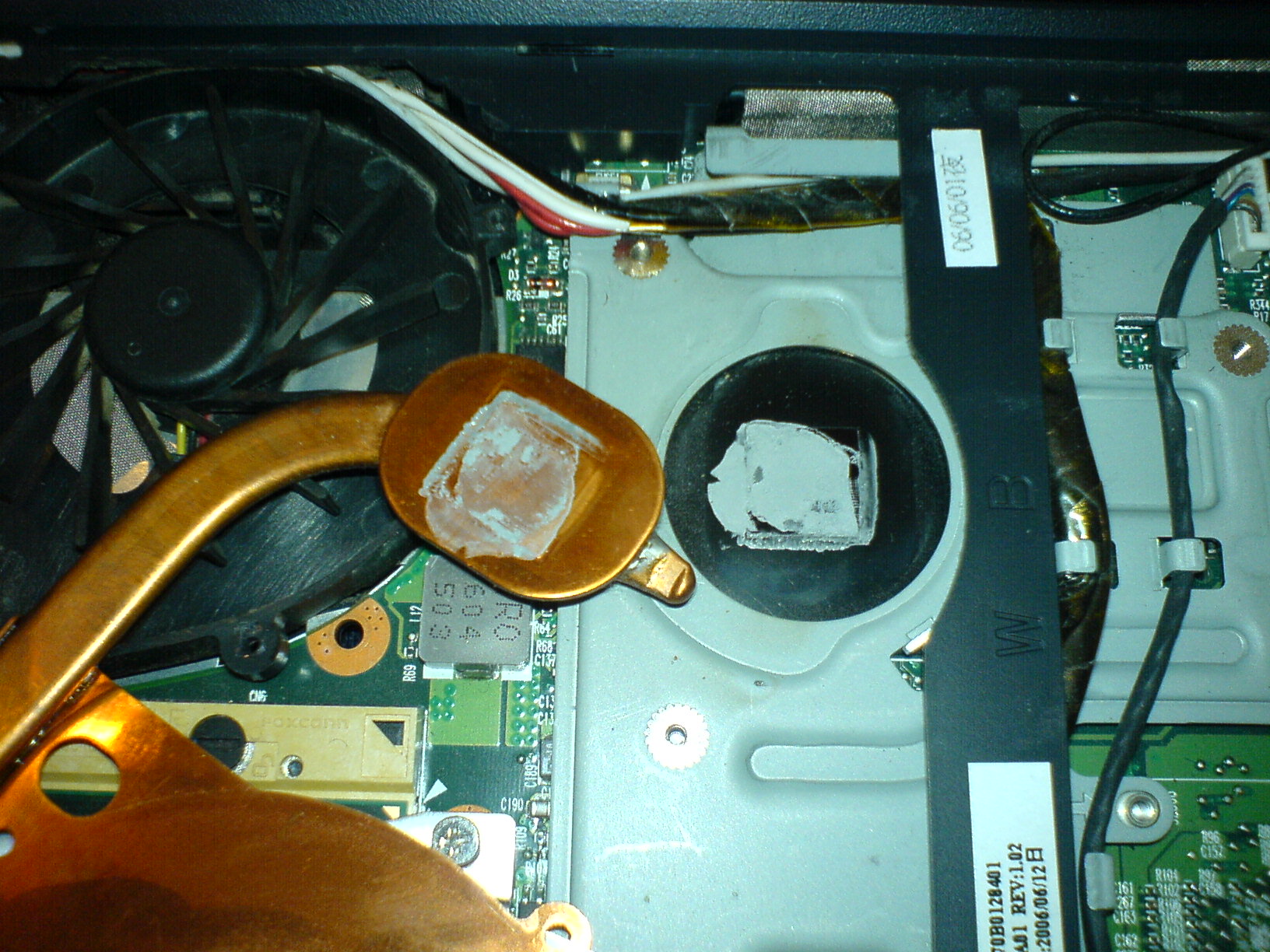

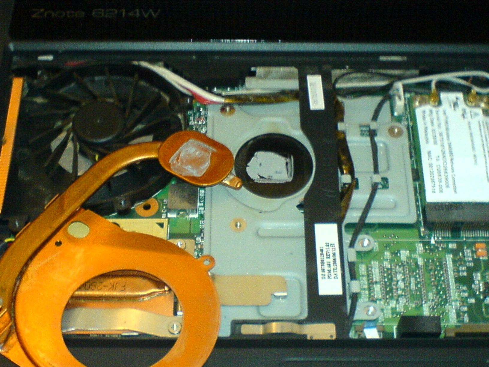

Jeg trenger noen råd på hvordan jeg skal fjerne gammel pasta, rense og påføre ny kjølepasta. Jeg har bestillt en sprøyte Arctic Silver 5. Jeg regner med den kommer før helga. Sånn som laptoppen er nå er heatpipen bare montert slik den var. Vil jeg kunne bruke laptoppen om jeg ikke spiller eller utsetter GPUen for mye belastning?
Jeg har et Nvidia GeForce GO 7600 512mb grafikkort.
Her er noen bilder:
Klikk for å se/fjerne innholdet nedenfor
Når du skal rense GPU'en så er kaffe filter fint og bruke da det ikke legger igjen noe lo, når du skal påføre så holder det med en lite dråpe bare, burde gå greit og smøre det ut med enten et plast kort "gammelt kredittkort eller lignendes" også smøre det ut i et tynt lag.
Ang det og bruker laptopen med samme pasta etter at du har tatt av kjøleren burde gå greit men det er ikke 100% og anbefale da den gamle pastaen har størknet/herdet seg engang allerede å vill da ikke ha like god varmeoverførings egenskaper. Men det burde gå greit "Tar dog ikke på meg noe ansvar om det går til helvete :p"
Tusen takk.
Synes du jeg bør bruke noe mindre kjølepasta enn det som allerede var påført? Jeg synes det så litt mye ut.
Det er snakk om et meget tynt lag, de som setter sammen de kjølerene og komponentene pleier somregel og kleise på et lag bare.
Ta en litten klatt, holder somregel med at du etter tuten på tuba helt inntil den komponenten du skal påføre pasta på og klemme litt lett bare. Så smører du det utover sånn at du ser ca hvor alt havner å om du har fått nok på. Kjølere pleier og presse resten ut når du setter den på så det er ikke så viktig om du har det heeeelt ut i kantene.
