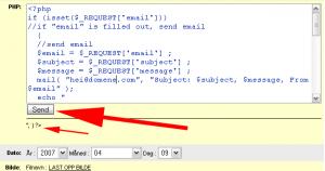

Når jeg i adm.sytemet skal prøve å redigere saken spretter bla. knappen frem. <input type='submit' value ='Send'/> blir tolket som html (logisk i grunn...).
Så spørsmålet er hvordan kan jeg få hentet inn php-snutten i et texarea som ren tekst uten at den parses som html.
Slik hentes php-snutten inn i adm.systemet:
<textarea name="php"><? echo $php; ?></textarea>
Endret av SparKnekt
Problemet ditt er nok at du har </textarea> i teksten og dermed så lukker du tekst feltet og resten blir parset.
Endret av Shadows0
Det var ikke værre nei... Takk skal du ha!

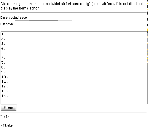

Når jeg skal vise nyheten så vil jeg jo at php-snutten skal slå til/parses, men da blir det krøll. Legger med et bilde på hvordan det bil seende ut.

Dette er for den eksterne siden hvor nyheten vises og bildet er screenshot av visningen av nyheten..
PHP-snuttes skal altså virke, men så vises det feil, bl.a. "; } ?> blir skrevet ut på slutten som du ser i bildet.

Du vil at php koden i $php skal evaluerest som vanlig php kode?
prøv med eval()

Operamannen slo til igjen. Tusen takk for hjelpen!
La bare inn dette, så funke det:
<?php
$php = str_replace('<'.'?php','<'.'?',$php);
eval('?'.'>'.trim($php).'<'.'?');
