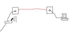

End-re Skrevet 9. april 2007 Forfatter Skrevet 9. april 2007 (endret) har en kabel med 4 ledere, den skal gå i mellom to veggkontakter, (inni de, ikke der du setter inn selve "pluggen") Klikk for å se/fjerne innholdet nedenfor den som er rød, har 4 ledere, de svarte har 8. Grunnen til at den har 4 vet jeg ikke, hvis jeg må skifte ut den røde, må jeg grave litt o.l, siden den går til et et hus 2 meter i fra vårt. om det blir svekket ytelse ,h ar ikke noe å si Endret 9. april 2007 av egzeth
