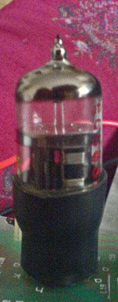

iFix Skrevet 6. april 2007 Skrevet 6. april 2007 Har i det siste hatt problemer med at min trofaste følgesvenn gjennom mange år ikke lenger klarer å holde tritt når jeg skrur opp volumet. Etter en liten stund på høyt volum begynner den å "klippe". Lyden forsvinner helt for så å komme tilbake et lite øyeblikk og forsvinne helt igjen, og sånn fortsetter den. Lyden kommer også tilbake et lite sekund viss jeg gir forsterkeren et slag. Hva kan det være som er galt?
jonnor Skrevet 6. april 2007 Skrevet 6. april 2007 Du har en forsterker med rør, og denne trenger dermed vedlikehold. Lever den inn til folk som har peil.
Tumbleweed Skrevet 6. april 2007 Skrevet 6. april 2007 (endret) På tide med nye rør? 8321073[/snapback] Hm...denne har vel bare ett rør i pre-ampdelen. ECC83 heter det, og koster vel rundt 100 - 200,- spenn. Plug-and-play. Kan også være strømforsyninga som begynner å krangle, men som oftest kutter den helt. Endret 6. april 2007 av Tumbleweed
iFix Skrevet 7. april 2007 Forfatter Skrevet 7. april 2007 (endret) Har vel hatt en liten mistanke om det kan være på tide med nytt rør, ja, men har lite peil på slikt, så jeg var usikker på om en sånn feil kunne få sånne utslag. Dersom det er strømforsyninga som er gåen så burde den vel kutte helt som du sier... Endret 7. april 2007 av lefso
Gjest Slettet+981234789 Skrevet 7. april 2007 Skrevet 7. april 2007 dette høres ut som ett rør problem, bytt den... men gjør det selv, det er like vanskelig som og bytte lyspære... husk og bruk en fille eller noe og ta på røra med... ikke fingrene.. kjøp en ECC83 pre-amp rør... hvis det ikke fungerer, kjøp ny eller send den inn til repp
iFix Skrevet 7. april 2007 Forfatter Skrevet 7. april 2007 Hvordan får jeg ut det gamle røret da? Skal ikke det bare henge på "bena"? Prøvde å dra det rett ut, men det sitter ganske godt fast . Dremel next? Hehe
Gjest Slettet+981234789 Skrevet 8. april 2007 Skrevet 8. april 2007 det skal bare være og dra dem rett ut....
iFix Skrevet 8. april 2007 Forfatter Skrevet 8. april 2007 (endret) Hmmm Får det ikke ut jeg. Virker som om det sitter fast i den sorte hylsa på sokkelen. Kan det være at jeg må bytte ut hele greia med sokkel og det hele? Endret 8. april 2007 av lefso
iFix Skrevet 8. april 2007 Forfatter Skrevet 8. april 2007 Fikk det ut. Røret Var limt fast i hylsa, så jeg måtte splitte hylsa for å få ut røret... Får vel se om jeg får tak i et nytt rør nå da
