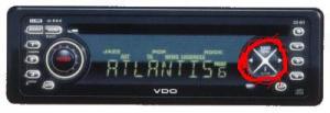

God kveld folks. Desverre så kjesjet eg bilen for ein stund siden. I den haddd eg ein VDO CD 421. "velge" knappen(merket på bildet) forsvant i krasjet og ble ikkje funnet igjen. Tenkte at eg no skulle ha spilleren inn i traktoren. Men er det slik at den knappen må vere der for at den skal funke? Får ikkje liv i den nå.Får bare eit blinkende lys der knapen skal vere. Har eg koblet feil eller? :(
Er vel kanskje mulig at nå som knappene er borte er det en krets som ikke er sluttet, og at den derfor ikke fungerer.
Eller så overlevde den bare ikke kræsjet. Det er begrenset hva den kan tåle, noe kan jo ha blitt slått i stykker innvendig i forbindelse med kræsjet.

viste seg for det at den knappen er ein code sak som må sitte i for å få liv. Kjøpte ein ny knapp på bilxtra for 100 kr. Så no funker det fett.
